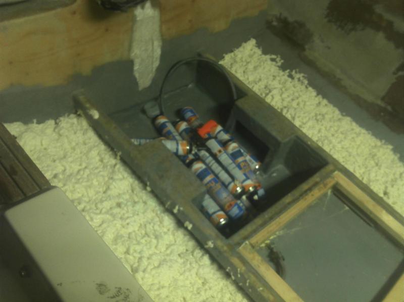

Hab auch mal wieder was an meiner Sea Ray geschafft der Boden ist drin (finger)
Jetzt nochmal lamilieren und hoffentlich nächstes Wochenende Transom und Motor rein in das Ding
Anhang 21151
Anhang 21152
Anhang 21153
Anhang 21154
Anhang 21155

Wolf b. 14.02.2013 18:47
Welchen Schaum hast du denn genommen, hoffentlich keinen normalen Bauschaum?
skipper-bayern 14.02.2013 21:28
Nein witterungsbeständigen auch als Brunnenschaum geeignet.
Steht zumindest auf der Flasche ;)
Wolf b. 14.02.2013 21:42
Das ist gut.
Schaum ist eh umstritten, aber offenporig zu recht.
Mein Boot ist auch ausgeschäumt. Günstiger läßt sich diese Stabilität und gleichzeitiger Auftrieb nicht herstellen.
Bei mir hatte ich eine Zeitlang das Problem, daß ich im ausgeschäumten Bereich ummer etwas Wasser unten stehen gehabt hatte. Auch guter Schaum saug sich etwas voll, aber angeblich max. 10%. Confus
Jedenfalls war es nur oberflächlich und ist nun wieder trocken.
Läßt du eine Inspektionsluke oder machst du komplett zu?
skipper-bayern 15.02.2013 07:16
Zitat von Wolf b. (Beitrag 155474)
Das ist gut.
Ich lass nur einen Inspektionsluke wo der Tankgeber ist.
Der Boden und auch alle anderen Holzteile sind mit Sikaflex geklebt und abgedichtet, also nicht nur verschraubt und lamiliert.
War zwar nicht ganz günstig der ganze Marinekleber und das Dichtmittel aber es ist es Wert.
Es sind auch alle Holzteile zusätzlich komplett lamiliert das Laminat ist mit Gelshield und Bilgenfarbe an der Oberfläche gestrichen.
Der Boden wird auch komplet mit 400g Matte und Harz lamiliert und dann mit Top Coat gestrichen damit von oben her alles dicht ist.
Ich bin mir ziemlich sicher das die Kiste von oben und auch von unten her wasserdicht ist.
Es sollte kein Wasser mehr an den Schaum kommen.
Hab es mir lange überlegt ob ich die Kiste wieder Schäume wenn man aber mal ein Boot bis auf die Schale ausgenommen hat und dann sieht wie instabil so ein Ding ist dann wird einem schnell klar das der Schaum auch seinen Sinn macht.
Gruß
Roland
