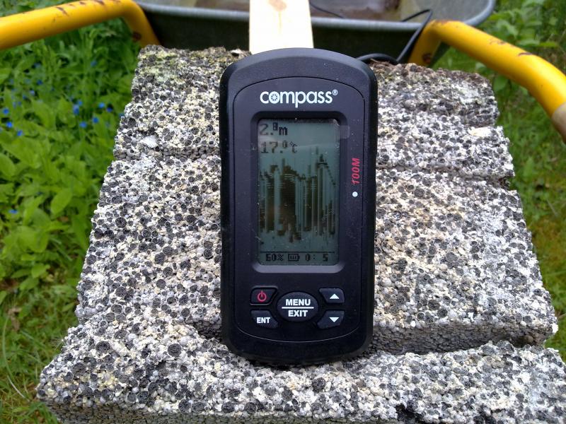

heute ist mein Hand Fishfinder angekommen.
Mangels Boot vor Ort hab ich den mal im Gartenteich getestet.
Zuerst Aufbau einer Profi Teststellung: :biggrin5:
Anhang 17751 Anhang 17752
Danach mit Werkseinstellungen eingeschalten.
Die Anzeige zeigte zwischen 1,1 und 3,2 m an, obwohl der Geber unbewegt fest hängt.
Die am häufigsten angezeigte Tiefe von 1,1 m halte ich für realistisch.
Unten links wird die Sensibilität angezeigt. Bei Werkseinstellung 60% war das unrealistisch.
Anhang 17753 Anhang 17754
Dann hab ich die Sensibilität auf den Extremwert 0 eingegeben und auch die Taktung veringert.
Jetzt wurde es schon besser, bei etwa 5 Minuten zuschauen blieb es meist bei 1,1 und wechselte mal zu 1,0 bis max. 1,5m.
Anhang 17755 Anhang 17756
Jetzt mal ne Frage: hat jemand ein teueres Gerät und deutlich bessere/genauere Werte?
Der halbe Meter ist ja im flachen Bereich nicht ganz unbedeutend und das waren schon fast Idealbedingungen.
Der Teichgrund dürfte ähnlich aussehen wie die Donau oder Theiß in flachen Bereichen.
