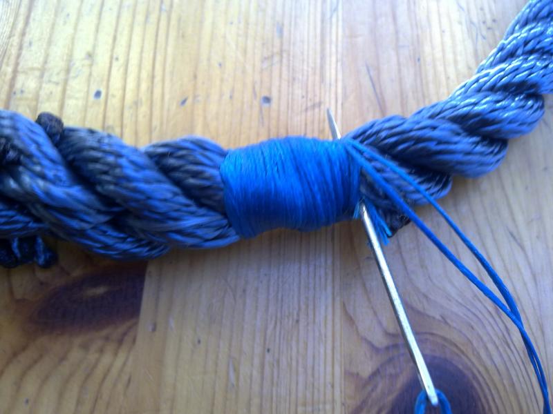

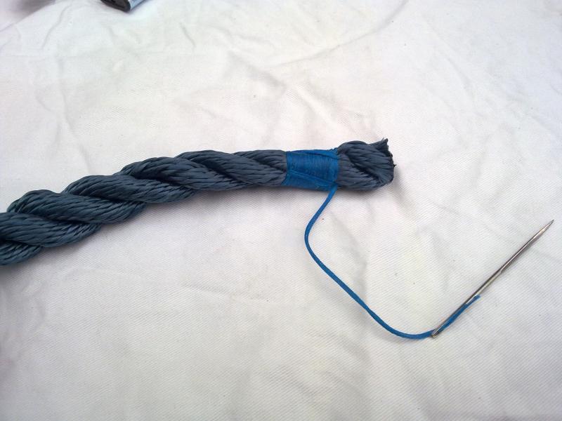

Ich habe mit dem Takling für das Ende angefangen.
Bei geschlagenem Tauwerk habe ich zwei Möglichkeiten.
Ich entscheide mich für das Arbeiten mit der Nadel und doppelt verlaufenden Zurrungen.
Das hat den Vorteil, daß der Takling nicht ganz am Seilende sein muß und er hält meiner Ansicht nach auch besser.
Als Takelgarn habe ich gewachstes 1,0 mm Garn genommen, da das einfacher zu verarbeiten geht.
Als erstes muß ich allerdings dabei die Länge des Takelgarns abschätzen, die ich brauche. Ich habe so viel genommen wie ich zwischen den ausgebreiteten Armen gerade noch halten kann, also ca. 1,65m.
Da der Takling etwa die Breite des Stärke bis zur 1,5 fachen Stärke des Taus haben sollte und ich Richtung Seilende wickele, stecke ich das Takelgarn durch eine Kardeele bis zur Mitte des Takelgarns durch und beginne dann mit der doppelt verlaufenden Wicklung.
Anhang 12127
Bei den Wicklungen wie auch allgemein beim Takling ist, immer gut zu straffen. Gegen Ende, wenn ich nur noch ein kurzes Stück Garn zum halten habe, nehme ich dazu schon mal eine Zange.
Die Wicklungen immer gegen den Schlag legen.
Anhang 12128

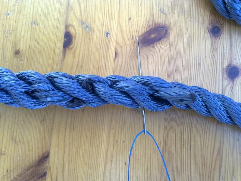

Wenn ich die gewünschte Breite gewickelt habe, geht es mit der Nadel los und ich nähe die Zurrtörns unter den Kardeelen mit dem Schlag.
Das läßt sich schwer beschreiben, hoffentlich kommt es auf den Bildern gut rüber.Confus
Wenn ein Schritt nicht klar sein sollte, bitte melden. Dann mache ich beim Zweiten ein Detailbild davon.

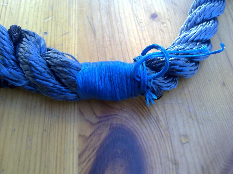

Hier mache ich die Zurrtörns für die 3 Kardeelen.
Anhang 12130 Anhang 12131
Wenn ich die habe, muß ich noch das Ende des Takelgarns sichern.
Ich bevorzuge dafür, das Ende mittels der Nadel noch mal hinter den Takling zu führen und dort um eine Kardeele mit zwei halben Schlägen zu verknoten. Als ERsatz für den nicht vorhandenen Takelhandschuh nehme ich das Brettchen um die Nadel durch das schon rechte Seilende zu stoßen.
Wenn Günni die durch das Verschmelzen harten Enden stören, kann er bis kurz vor dem Takling abschneiden, so daß er ein weiches Ende erhält.

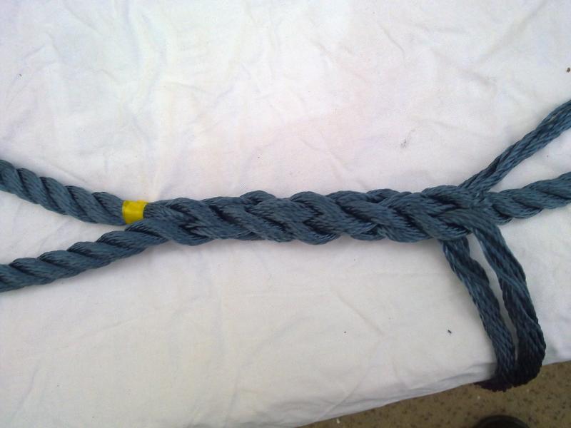

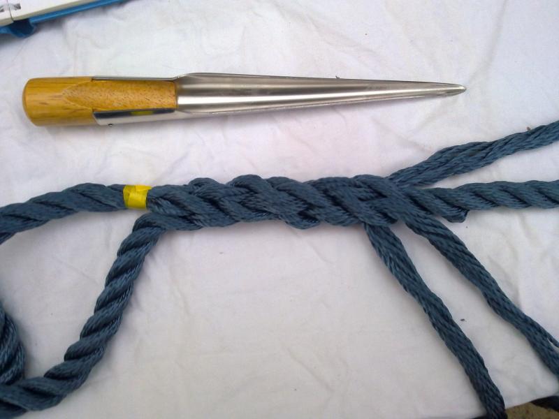

Das wichtigste ist der Anfang.
Man legt also die aufgedröselten Kardeele wie oben über das Seil.
Das mittlere steckt man gegen den Schlag durch.
Wichtig ist jetzt, das linke aufgedröselte Kardeel durch das Seilkardeel links vom Ersten zu stecken und das rechte duch das Kardeel rechts davon.
Anhang 12146
Hilfreich dabei ist ein Hohlspieker wie hier zu sehen.
Anhang 12147 Anhang 12148
Habe ich jedes der 3 Kardeele einmal durchgesteckt, ist das der erste Durchstich. Jetzt und nach jedem Duchstich alle drei Kardeele gleichmäßig fest ziehen.
Weiter geht es, indem ich alle drei Kardeele wieder gegen den Schlag durchstecke. Wichtig ist, immer zuerst über einen Seilkardeel drüber und beim nächsten drunter.
Hier habe ich den 3. Durchstich geschafft: Anhang 12149
Normalerweise könnte man jetzt anfangen zu verjüngen. Ich setze aber immer noch einen Durchstich drauf und verjünge erst dann.
Anhang 12150
Jetzt fange ich mit der Verjüngung an.
Hierfür habe ich wieder 2 Möglichkeiten. Ich kann jeden der 3 aufgedröselten Kardeele um 1/4 bis 1/3 verdünnen (die abgeschnittenen Enden mit dem Feuerzeug verschweißen) oder ich schneide einen ganz ab (verschweißen!) mache noch einen Durchstich mit 2, schneide dann den 2. ab und mache noch einen Durchstich mit einem.
Ich wählte den langsameren Weg und verjüngte alle 3 und das gleich 2 mal, wobei einmal genügt hätte. Dabei schneide ich einfach von 11 Unterkardeelen 3 ab und verschweiße sie.
Anhang 12151
Mit den verjüngten Kardeelen mache ich noch 2 Durchstiche und wäre eigentlich fertig. Ich verjünge ein zweites mal um 3 Unterkardeele und mache damit nochmal 2 Durchstiche.
Anhang 12152
Fertig. (daumen)
Bei mir kam zwischendurch Besuch, weshalb es leider Dunkel wurde. Morgen setze ich noch einen Takling über das Spleißende. Das müßte nicht sein, Enden verschweißen genügt.
Anhang 12153

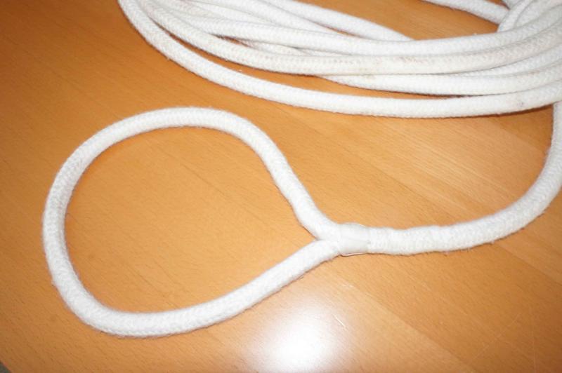

JOSCH 04.04.2011 18:33
Hallo Wolf und alle Takelfreunde ,
ich hab mich mal an die Arbeit gemacht und ein Auge gespleisst , danke für die Anleitung.
Der Anfang stimmt evt. nicht ganz , da bräuchte ich nochmals eine Step by Step für " Oberbayern " ,für die 2. und 3. Einfädlung.
( wo ist die Mitte und links und rechts ),
aber halten wirds wohl . Ich muss mir noch ein Abschweissblech an meinen Lötkolben basteln , sonst ist das verschweissen und Abschweissen nicht sauber zu machen .
so schauts aus

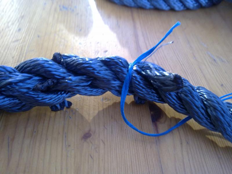

Vernähen und abtakeln des Spleißendes. Vollkommen nice to have, bei meinen eigenen mache ich das nicht. :biggrin5:
Anhang 12328
Zuerst steche ich 2 mal durch und achte darauf damit die Enden der Spleißkardeele und gleichzeitig einen Seilkardeel zu treffen. Dadurch kann sich nichts lockern, was es sonst aber auch nicht machen würde.lol27
Anhang 12329
Dann einmal rum und mit Knoten sichern. Das Ende überwicklen, so kann auch nichts aufgehen, wenn beim Knoten geschlampt wurde.
Anhang 12330
Dann das übliche stramme Wickeln ....
Anhang 12331
und an Ende wieder verknoten.
Anhang 12332
Fertig, hat 5 Minuten gedauert. (daumen)
Am Auge ist noch ein weiterer ganz einfacher Takling um ein aufdrehen zu verhindern. Da hab ich noch mal 3 Minuten investiert ohne Fotos, ist ja immer das gleiche.

Ich hab jetzt mal meine Sachen, die ich mit auf die Donautour gegeben hatte zurückgeholt.
Hier die Spleiße an den Fendern.
An dem einen sieht man recht schön, warum ich gerne ans Spleißende noch einen Takling setze.
Das werde ich jetzt nachholen. (tja)

Hab mich grad drann erinnert, es gibt noch eine richtig sinnvolle Anwendung für Spleiße, hab ich Ostern auf dem Boot fotografiert.
Die Verbindung Ankerleine mit Kettenvorlauf:
Anhang 12628
Das ist jetzt die "Billigversion" mit nur einem eingespleißten Kettenglied und viel zu langem Spleiß für meine kleine und leichte Trissie.
Mehr halten tut einspleißen von mehreren Kettengliedern, der lange Spleiß dahinter wäre nicht notwendig.
Das steckt jeden Schäkel in die Tasche. (daumen)
immermutig 26.05.2013 12:48
ich muss immer den hier machen
das Tau bekomme ich gratis :cheers2:
Anhang 21864
Anhang 21865
