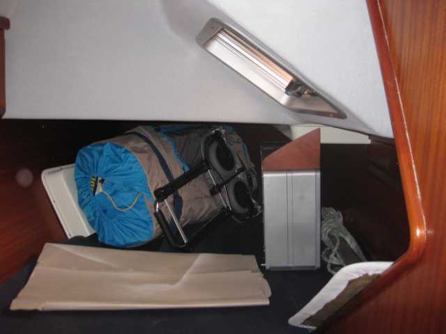

Backbord Heckkabine
die Decke ist geklebt (und ist noch viel besser geworden als an Stb.) Wäre nicht nötig gewesen - das ist ja unser "Keller"...
Anhang 17404
und so sieht das Ganze jetzt aus - statt der Polster gibt es jetzt einen blauen Teppichboden:
Anhang 17405
Mit 3 Curver-Schubladensystemen konnte dem Wunsch der Bordfrau nach mehr leicht zugänglichem Stauraum entsprochen werden. Oben drauf passt genau eine Metro-Box....
Anhang 17406
