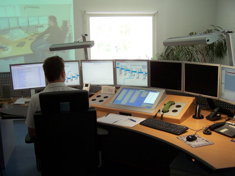

Von hier aus wird die Wasserführung des MDK überwacht und gesteuert (nicht die Schleusen!). Zugleich wird von hieraus der Dienst der "Revierzentrale" wahr genommen. Eine Person reicht in der Regel aus, aber normal sind 2 Personen damit beschäftigt. Der Funkbetrieb ist zum größten Teil automatisiert. Computer setzen die Geschriebenen Buchstaben in Worte um, die dann über den Funk (NIF & RIS) an die Schifffahrt weiter gegeben werden.

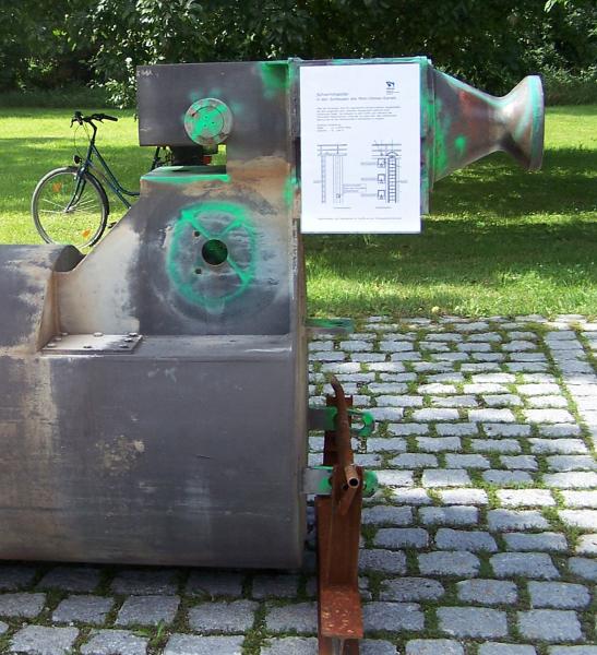

:biggrin5: ...und da wir es mal vor langer zeit hier im Forum mit den Schwimmpollern hatten, jetzt auch mal ein paar Bilder.
Anhang 18817
Das ist das Teil in seiner ganzen Größe. Es schwimmt in einer Röhre mit Schlitz zur Schleuse hin. Der Knackpunkt ist nur, dass, wenn die Schleuse voll ist, der Poller oben anstößt und zwar ca. 1,5 bis 2 Meter, BEVOR das Schleusenbecken ganz voll ist.
Anhang 18818
Das hat dann zur Folge, dass beim Abwärtsschleusen so ein "Leerlauf" von eben 1,5 bis 2 Metern vorhanden ist, der mit "Seilgeben" ausgeglichen werden muss. Macht der Skipper eines Sportbootes das nicht, hängt er recht traurig an diesem Poller, bis der endlich frei schwimmt:biggrin5::biggrin5:
