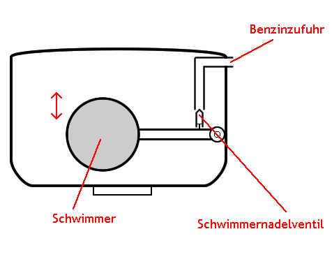

Moin ....ich tippe auch auf das Schwimmernadelventil
Dazu muss in der Regel der Vergaser erstmal abgebaut werden. Also Benzinhahn schließen, Schlauch vom Benzinhahn abziehen.
Dann den Vergaser soweit zerlegen, dass die Schwimmerkammer vom oberen Teil des Vergasers gelöst wird. Das sind meist zwei oder vier Schrauben, dann lässt sich die Schwimmerkammer abnehmen. Beim Abnehmen der Kammer darauf achten, ob aus dem Schwimmer Benzin herausläuft.
Sollte es aus dem Schwimmer “geregnet” haben, den Schwimmer auf Löcher oder Risse untersuchen. Wenn der Schwimmer nicht dicht ist, schwimmt er nicht mehr und das Schwimmernadelventil kann nicht mehr schließen. In diesem Fall muss der Schwimmer getauscht werden.
Nun wird geprüft, ob der Schwimmer freigängig ist. Den Schwimmer vorsichtig mit dem Finger von unten nach oben drücken. Der Schwimmer muss sehr leicht zu bewegen sein und darf weder in der oberen, noch in der unteren Position hängen bleiben. Bleibt er in der oberen Position hängen, läuft der Vergaser zwansweise trocken, bleibt er in der unteren Position hängen, läuft der Vergaser zwangsweise über. Sollte sich der Schwimmer schwer bewegen lassen, oder in einer Position hängen bleiben, ist eine Reinigung des Vergasers fällig.
Sollte das nichts gebracht haben, muss das Schwimmernadelventil kontrolliert werden. Schwimmer frei hängen lassen, Benzinschlauch in den Mund nehmen und pusten. Geht die Luft sauber durch, müsste eigentlich so sein. Nun den Schwimmer vorsichtig nach oben drücken, bis das Schwimmernadelventil geschlossen sein sollte. Nun nochmal pusten. Kriegst du keine Luft durchgepustet, ist das Ventil in Ordnung. Kannst du hingegen immernoch Luft durch das Ventil blasen, dann schließt das Ventil nicht mehr richtig. In diesem Fall sollte das Ventil erstmal auf Verschmutzungen geprüft werden. Auch hier sind häufig Ablagerungen die Ursache für eine Fehlfunktion. Sollten keine Verschmutzungen erkennbar sein, sollte das Ventil getauscht werden.
Meistens verklebt das Schwimmernadelventil und es reicht aus es wieder gangbar zu machen

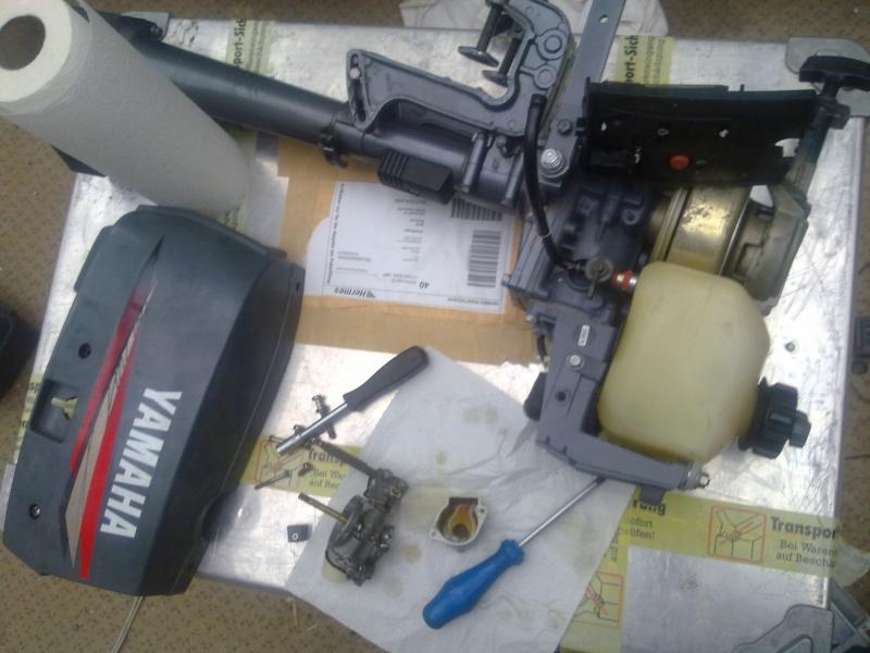

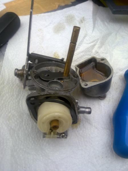

Alt 13.06.2012, 07:47
Alle frei beweglich und auch die Pusteprobe erfolgreich bestanden.
Ich glaub ich bau das jetzt erst mal wieder zusammen und schau ob es jetzt funktioniert.
Wirkt zwar alles sauber, aber ich reinige trotzdem vorsichtshalber mal alles.
