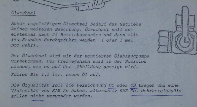

Danke für eure Beiträge/Rückmeldungen!!
Ich werde euch die Seite vom BUKH Handbuch kopieren und senden. Da steht schwarz auf weiß, wie Johann auch geschrieben hat: ins Getriebe gehört Motoröl, aber mit Vermerk: kein Mehrbereichsöl verwenden! Der Wechselinterwall bei Getriebeöl ist wohl schon ein eigenes Thema wieder.
Wird noch ein bisserl dauern bis ich durch den Schnee zum Boot komme ;-))

Ahoi Skipper!
Ich habe die Stelle im Handbuch gefunden! Endlich!!!
Gibt aber weiter Rätsel auf:
Detaillierte Beschreibung: kein Mehrbereichsöl verwenden
Übersichtshandbuch Betriebsstoffe: hier ist auch ein Mehrbereichsöl angeführt
In beiden Fällen sind es Motoröle.
Da kenne sich einer noch aus!
Ahoi, ahoi, Franz Xaver
