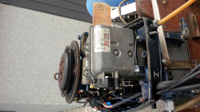

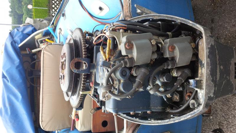

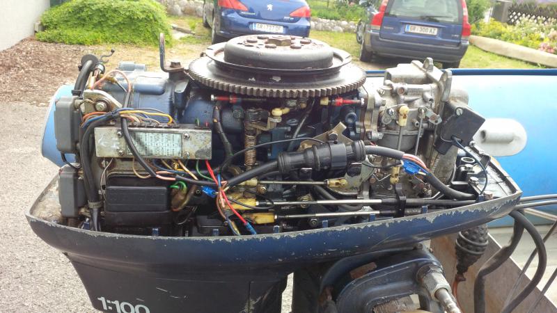

Hallo Leute!
Ich habe mir ein kl. Schlaucherl angelacht das schon eine Weile in einer Scheune stand und stehe vor der Herausforderung selbiges wieder zum Leben zu erwecken. Also weniger das Schlaucherl sondern eher den Motor darauf.
Motor: Yamaha 55BE - 663 L 311707
dzt. habe ich 2 Themen damit
1) es ist kein Starter/Anlasser drin. Hat jemand von euch was passendes rumliegen? Angeblich passen auch Starter/Anlasser von Mariner Außenbordern.
Kann man den BE auch mit einem Handstartseil nach-/aufrüsten oder zumindest damit starten, falls der E-Start mal nicht will?
2) der Motor lässt sich nicht lenken. Weder mit dem Lenkrad, noch, wenn ich den Motor selbst drehen will. Gibts da sowas wie eine Lenksperre oder ist (nein ich wills nicht wahrhaben) die vertikale Welle fest?
Danke schon mal vorab!
lg
Günter
