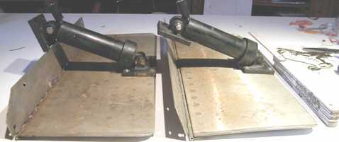

jetzt hab ich bild bekommen sind das jetzt hydraulische oder pneumatische laut besitzer sollen es Pneumatische sein
Also ich habe noch nie etwas von Pneumatischen gehört!
Würde mich schon etwas wunder da sich die Luft ja leicht komprimieren lässt und somit die Trimmklappen bei unterschiedlichem Weiderstand keine konstante Position halten würde.
Pneumatik kenne ich für Schnelle Bewegungen geringe Kraft
Hydraulik langsame Bewegung viel Kraft
Für mich sehen die wie Hydraulische aus
ich denke jetzt auch das es Hydraulische Zylinder sind
