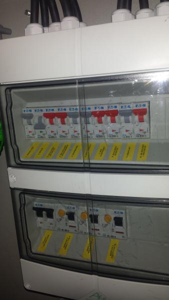

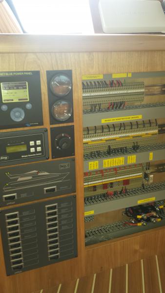

Alt 27.07.2015, 21:53
oder so

Da hab ich ja was losgetreten. Zunächst die Show nach dem Motto "meiner ist der Größte" mit tollen Schaltschränken, die auf meinem Schiffchen gar keinen Platz hätten. Ich steh immer noch vor der Frage "Wo ist Rot und minus ist plus.

(Schalt)Schränke gibt es auch kleiner, die kosten eben und erhalten u.a, Leben.
