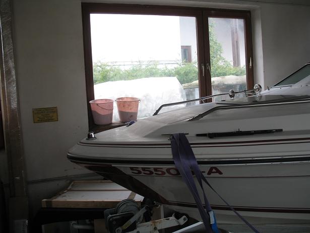

Dieser Absatz vorne, stört mich total.
Hab keine Ahnung, warum die das Ding so gebaut haben...
Ohne den Absatz, hätten wir es auch einfacher, oder ?
Wie können ja die Schräge auch mittig mitschneiden, dann legt sich der ganze Deckel schön auf den Rest des Bugs wenn er offen steht
