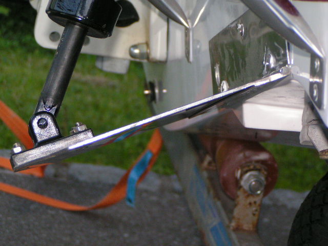

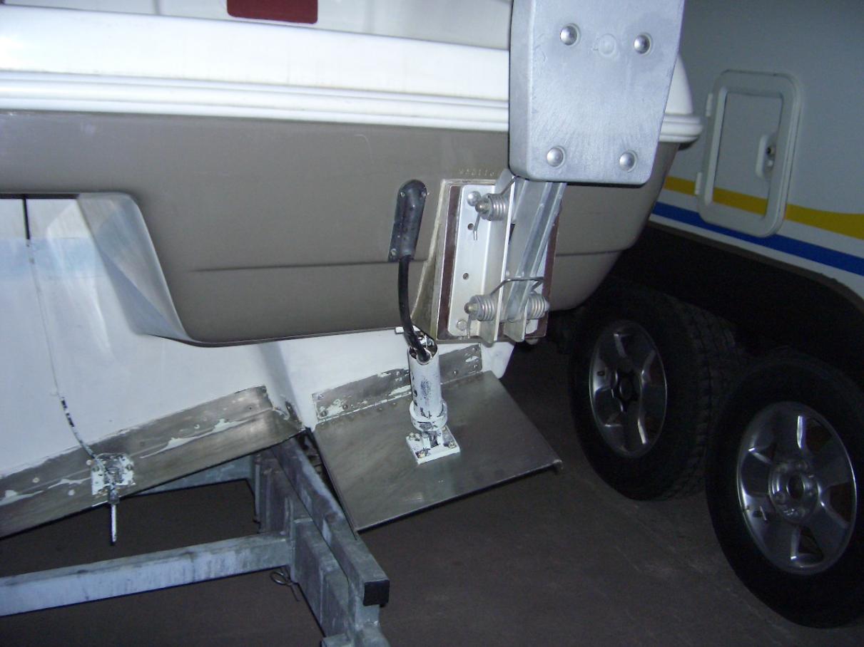

Hans,am Boot schauns so aus...
Alt 14.02.2010, 21:01
jetzt hab ich bild bekommen sind das jetzt hydraulische oder pneumatische laut besitzer sollen es Pneumatische sein
Servus Hans,
ich habe die selben drin, sind Hydraulisch und von Insta trimm.
Pneumathisch machts keinen Sinn weil Luft sich komprimieren lässt.
Du brauchst nen festen Druckpunkt, und das erreichen nur feste oder Hydraulische
Alt 14.02.2010, 21:14
Servus Hans,
Danke Goran die trimmklappen sind leider dann ohne Hydraulikpumpe und steuerung und das ist jetzt ein Problem
