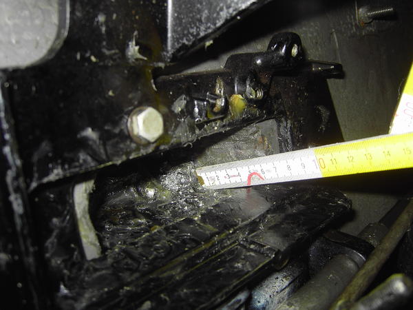

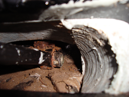

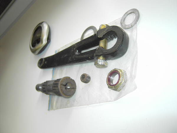

Doch doch, von innen geht das prima, bischen Fingerspitzengefühl und das geht schon, evtl. sogar mit eingebauten Motor, die MUtter nur 16 el weise aufdrehen und umsetzen**wü rg**
Das Bohren ist doch Murks
Nur ich befürchte Olaf ist nicht genug diszipliniert um diesen Schraubvorgang einige Stunden auszuhalten
Die Bilder stammen nicht von mir, ich kenne nur Einen der es geschafft hat, und hatte sogar Spass bei der Sache

Goran, der das hier geschrieben hat, hat den Motor ausgebaut !
Alle die es bisher gemacht haben, haben den Motor ausgebaut !
Schau dir doch mal die Fotos an, da ist auch die Sevolenkung weg.
Also ich bleib dabei, entweder Motor ausbauen, etc.... Preis wurde im Boote-Forum mit 4000.-€ genannt, oder Loch bohren.
Löcher lassen sich auch wieder verstopfen.

Der Autor schreibt:
"Es geht im Grunde wirklich nur mit Motor ausbauen und evtl. (je nach Stärke und Genauigkeit des Spiegelausschnittes auch noch Transom ausbau)"
"Das Elend ist unbeschreiblich. Zeitaufwand raus 4 Std. (inkl. Schlüßel abschleifen, zurechtbiegen etc.) Rein 4 Std. Allein eine Stunde um die große Mutter oben drauf "anzuschnäbeln". Es schult die Feinmotorik ohne Sicht auf´s Objekt. Mehr aber auch nicht."
"So oder so: Das ist glaube ich die schlimmste Arbeit (in Summe/Zeit im Verhältniss zum Ergebniss) die einen treffen kann "
