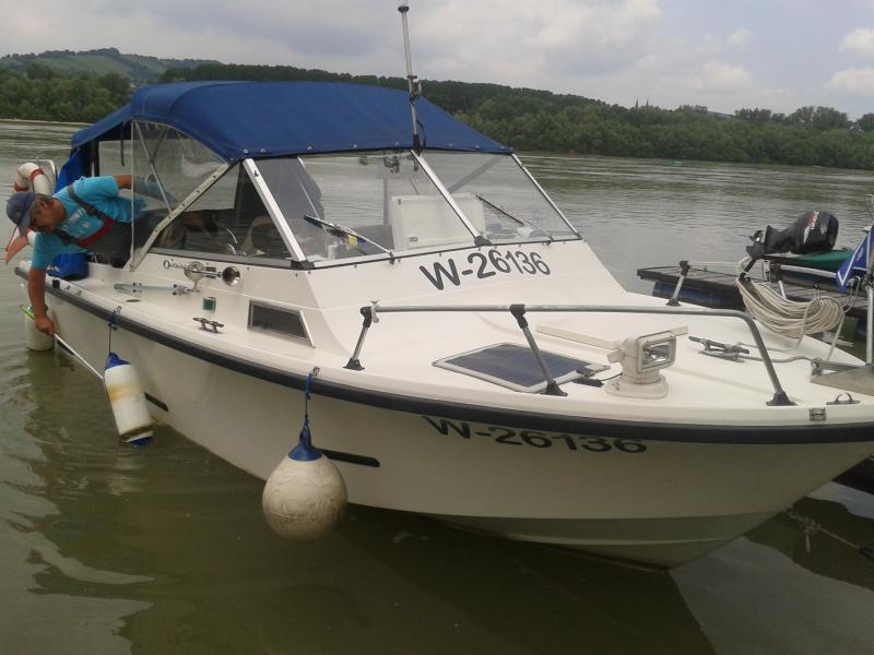

Jalkok,beim Spinnfischen wirst du wohl öfters den Standort wechseln aber wenn du länger an einen Ort fischt dann braucht der Motor nicht laufen.Ich habe auf meinen Flitzer und auf der Ockelbo ein 20 WH Modul das reicht mir vollkommen für Radio (ist immer in Betrieb,ab und zu Fernsehen oder Laptop.
Meine Verbraucher Batterien waren noch niemals leer.Im Strom ankern ist so ein eigenes Kapitel,ich habe schon 3 Anker verloren,in der Fahrrinne ist nur Schotter aber außerhalb sind bei uns nur Felsen und da verhakt er sich gerne.

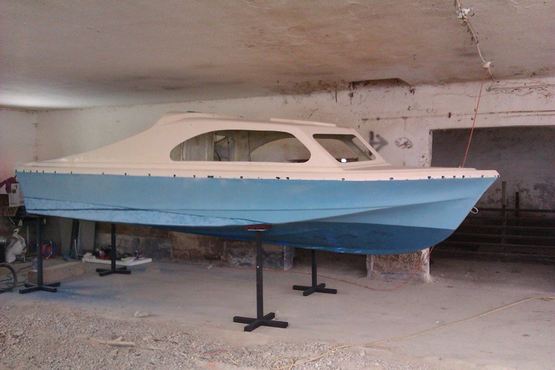

das ist das Boot
jetzt sieht sie anders aus habe keine Fotos
