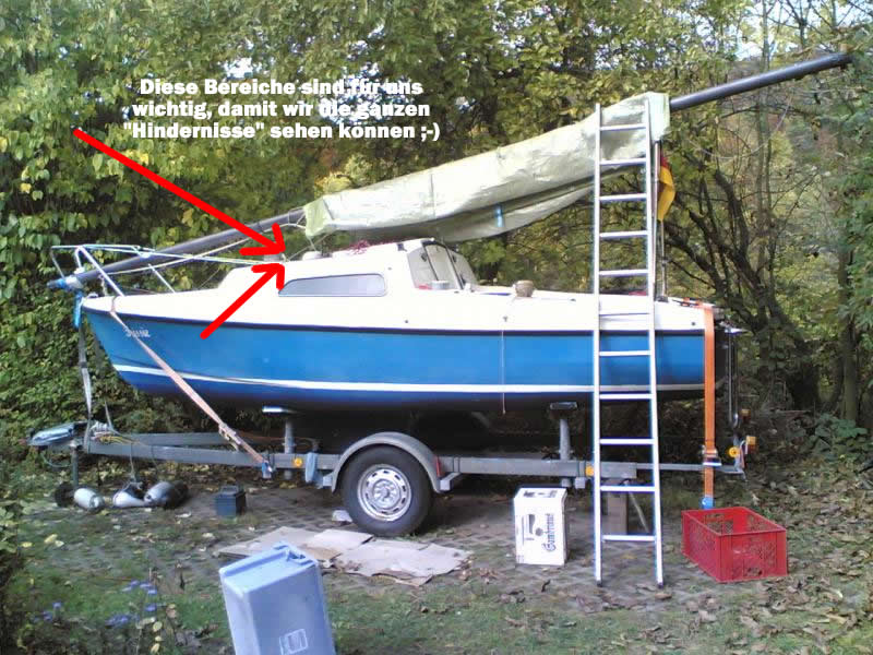

allmählich kommt die Zeit, wo ich an eine Sprayhood oder auch Fahrpersenning/Kuchenbude für meine Trissie nachdenke.
Was benötigst du denn für Bilder um mir eine grobe Hausnummer für eine Sprayhood oder alternativ Kuchenbude/Fahrpersenning nennen zu können?

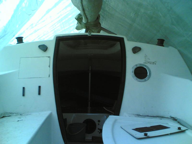

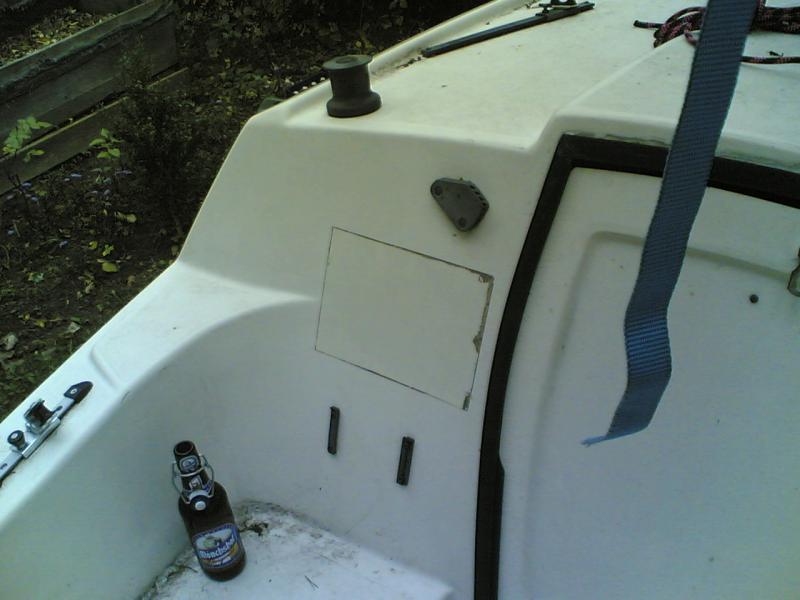

Hi Wolf,
die Fotos sind schon mal ein guter Anfang.
Gestänge ist wohl nicht vorhanden, oder?
Ich bräuchte noch Fotos von schräg vorne zur Luke hin und von der Seite, einfach damit wir einen Stoffverlauf und die Leinenausschnitte mal sehen und planen können.
Gibt es für dein Boot keine Fertigsprayhoods zum Kaufen, die nur noch montiert werden müssen? Ich frage einfach deswegen, weil Sprayhoods zwar nur sehr wenig Material (zB Stoff) benötigen, aber sehr sehr viel Zeit zum Anfertigen, da oftmals nirgendwo eine klare Linie, an die man sich halten kann, vorhanden ist und es tausend Ecken und Kanten gibt.

Danke Björn!
Die Fotos kann ich erst machen wenn der starke Frost weg ist, da das Boot momentan unter der Plane liegt. Es hat aber auch Zeit, da ich beschlossen habe, das Boot dieses Jahr nur probezufahren und erst nächstes Jahr losfahren will.
Fertige Sprayhoods gibt es für das Boot leider nicht. Allerdings habe ich einmal von meinem Verkäufer eine mail mit Rissen für Sprayhood und Kuchenbude bekommen, finde sie aber nicht mehr.
Wenn das hilfreich wäre, könnte ich ihn anrufen, ob er die Dateien noch hat.
Alt 11.01.2009, 11:18
Ort: Bad Abbach
Beiträge: 1.044
Ja, das wär nicht schlecht, zumindest so als grober Anhaltspunkt, denn gerade bei den Seglern fängt man sonst oft bei Adam und Eva an und weiß erst mal nicht, wo man sich orientieren soll.
