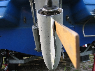

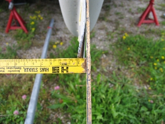

Aber nochmal: Was würdet Ihr wegen der Finne machen? Wirkt sich das nicht negativ auf die Fahreigenschaften aus?

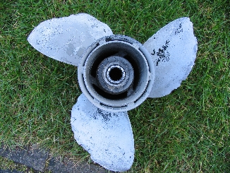

So jetzt mal ein paar Bilder der Finne und des Props:

schaut ja gut aus der Prop.
und die Finne , ich würds lassen.
Alt 17.06.2009, 07:35
Wegen der Finne brauchst du dir keine Gedanken machen! Lass sie einfach, im Fahrbetrieb spielt das kein Rolle!
Aber der Propp is hin! Glaube da kann auch der Gröver nicht mehr viel richten!
Alt 17.06.2009, 07:39
Der sieht wirklich nimmer gut aus
Gröver macht alles wieder heile, aber ob sich das bei dem Teil noch lohnt
Auf keinen Fall mehr damit fahren, keinen Meter !
Alt 17.06.2009, 07:43
Das sind die Lager im Unterwasserteil gleich im *****! Dann hast du Wasser drinn und putt is er!

Den Prop richtet Gröver ohne weitere Problemeder schaut ja fast noch sehr gut aus im Vergleich zu dneen die wirklich stark beschädigt sind.
Und Finne würde ich auch lassen, hatte bei Renken auch so eine Finne, ohne Probleme

Also die Finne würde ich für heuer so lassen. Ist ne Winterarbeit wenn du willst.
Wir biegen dir das Teil gerne aus bzw. machen eine neu dran.
Den Preis für die Prop-Reparatur bekomm ich in 20 Minuten und dann sehen wir ob es sich rentiert oder nicht.
