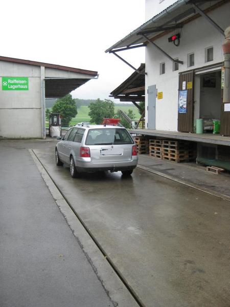

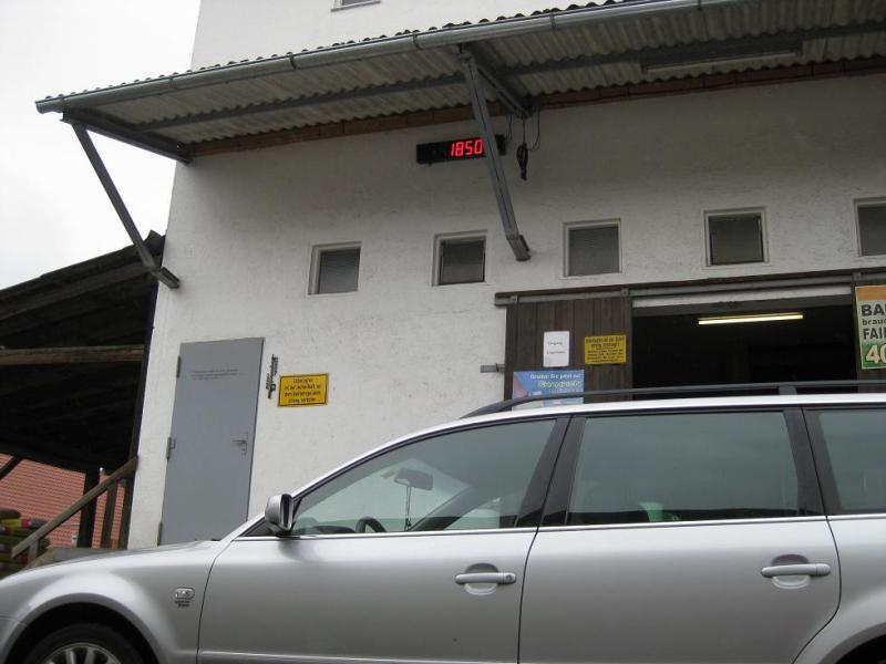

Das Leergewicht wird standardmäßig eingetragen bei mir 1740 kg unten im Text steht noch ein Zusatz
Abhängig von der Ausführung bis 1960kg !
Also habe ich mit meinen TÜV Menschen gesprochen der sage Wiegen lassen ! Bestätigung Wag schein mit Bilder vom Auto mit Wage bringen und er trägt es um
Erhöhung des Gesamtgewichtes bekomme ich nicht .
Denn wenn das gehen würde ! Könnte ich wiederum ein Gutachten bekommen das mit die Anhängest erhöht.
Aber bei diesem Gutachten wird dann die Zuglasterhöhung vom Zulässigen Gesamtgewicht vom Auto abgezogen !
Hat der MarkusP so gemacht

Alt 18.06.2010, 22:24
Benutzerbild von Bootammeer
Registriert seit: 30.05.2009
Ort: zuhause
Beiträge: 925
Thanks: 646
Auf der Wage
