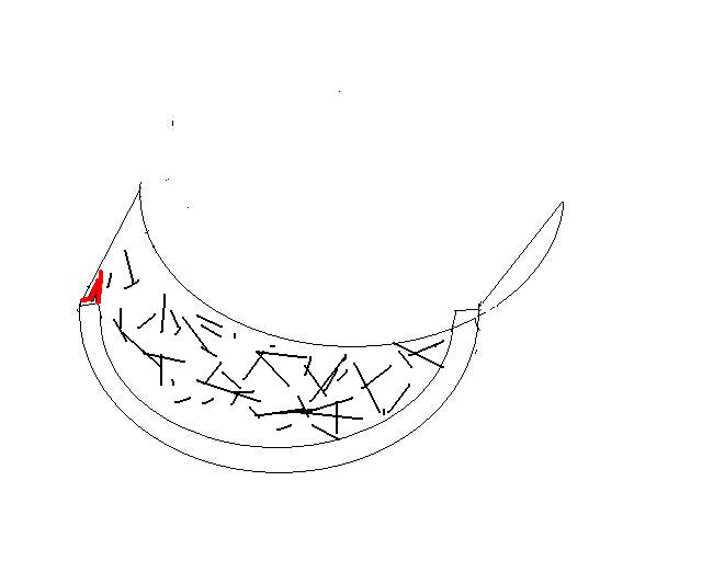

Die ergibt sich einfach. Wenn ich mit Gelcoat mache, wäre die Aussenseite mit einer schönen Oberfläche versehen, jedoch die Obere Kannte GFK, oder??
DAs Gfk lässt sich sehr glatt und sauber nass schleifen kannst danach bearbeiten wie Du willst,
den Rand mit Topcoat bepinseln, aushärten lassen und NAss mit 400 er Papier kontur anschleifen, und am Ende mit 800 e rund 1000er auf ochglanz bringen,
bei so einem kleinen Stück wie den HAlter bist schnell fertig

Also ich habs jetzt mal im Kopf durchgespielt, es geht doch mim Laminieren, sogar der RAnd wird gut

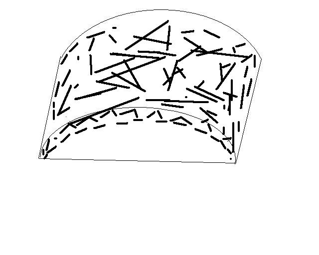

Also ich würde eine Form bauen., dann abziehen, und im Abzug das Positiv laminieren, am ende den Rand mit Hand beischleifen
und den Rand nicht durch umbiegen machen sondern einfach mehrere MAtten dort einlegen und wie einen Keil ausformen
Den äusseren Rand den Du ja sehen wirst kannst ja schon im ertsne Positiv mit einarbeiten, so musst Du nur am ende den selben Rand innen nachschleifen

Wenn ich den Rand nur so 5-6 mm stark mache, dann kann ich auch gleich mit Epoxy-spachtel den Keil ranspachteln, da brauchts keine Matte mehr. Die Innenseite der Halterung muss sowieso mit was weichem beklebt werden, da ich mir mein teures Glas nicht verkratzen will. Unten wird das ganze dann Offen sein, da ja evtl. eingedrungenes Wasser auch wieder raus muss
