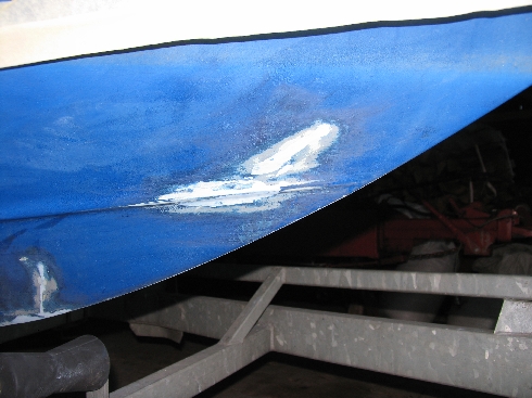

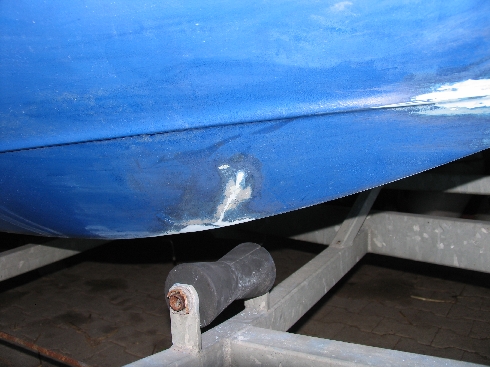

Gestern hat sich unser Bekannter übers Boot gemacht und was soll ich sagen: Es ist einfach genial geworden
Alles Profimäßig: Nach dem großzügigen Ausschleifen zuerst mit Glasfaser und Baumwollflocken das Grobe und als Finish schönes Gelcoat drüber und anschließend sowas von Popoglatt gemacht - einfach genial

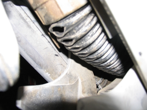

1. Der Auspuffbalg wurde offensichtlich unten aufgeschnitten um einen optimalen Sound zu bekommen ich hätts gerne leise!
=> Z kommt bei Gelegenheit runter und neue Bälge drauf

also anbei ein paar Bilder von der Arbeit bzw. dem Balg:

Hi Markus,
hab die Geschichte kurz mitgelesen, bin neu hier
Der SX Antrieb hat diese Löcher an der Unterseite, die wurden nicht hineingeschnitten um den Sound zu verstärken
http://www.marineshoponline.net/oos/...c9c585a5e04cc3
Schau mal hier nach und klick das Bild an, da kann man die Einschnitte ganz gut erkennen !!
Hof ich konnte helfen
Gruß Johannes

Hi Johannes,
da scheint es SX-Antriebe mit und ohne Löcher zu geben...
Die mit Löchern sind definitive Krachmacher, die ohne sind ruhiger. Fraglich ist jetzt, ob man die einfach tauschen kann - spricht Loch gegen kein Loch...

Kann ich natürlich auch nicht sagen ! Müsstes dich mal erkundigen warum das so sein sollte
Denk die Löcher werden nicht nur einen akkustischen Grund habe
Aber etwas sound ist doch nicht schlecht oder ???
Gruß Johannes

Dann schlecht, wenn man ein etwas lärmempfindliches Kind hat. Und ich persönlich muss es auch nicht unbedingt haben
Im Ernst: Für mich gilt: Je leiser desto besser...

Dann kann ich es verstehen ! Hör mich auch mal um, ob es einen Unterschied macht welcher Balg da drauf ist
