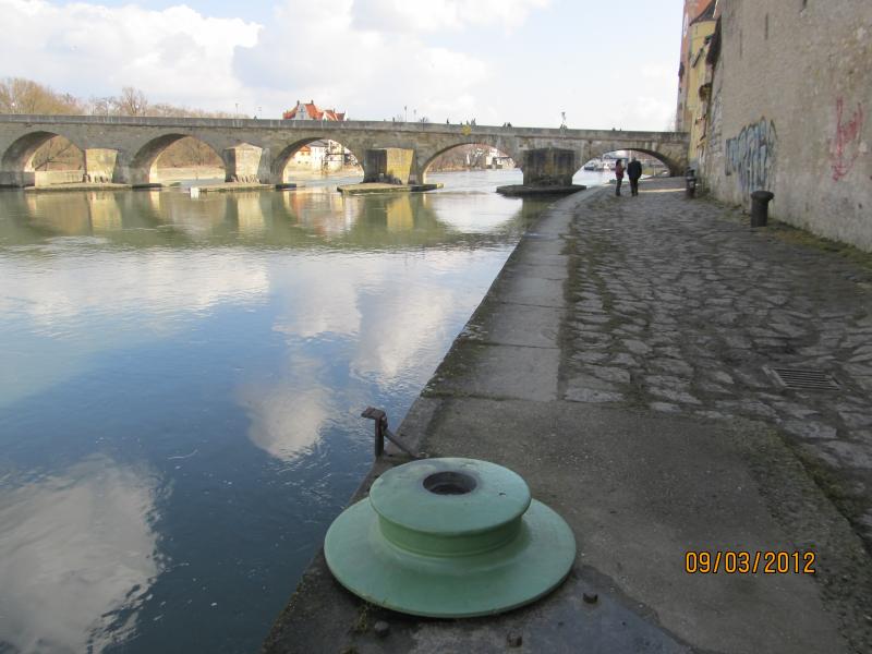

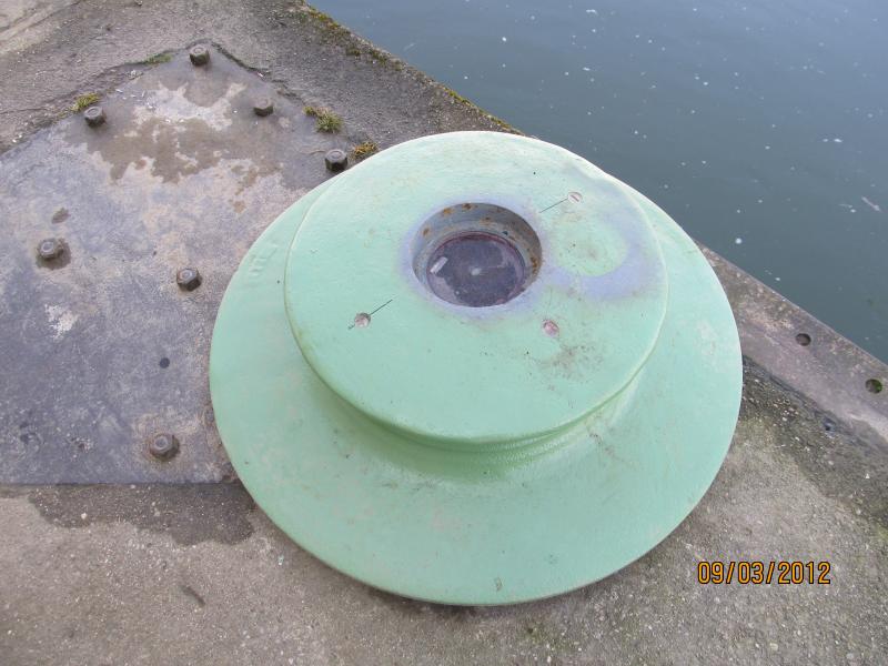

Dieses Teil hatte frueher eine sehr wichtige Funktion ..... wird jetzt wieder hergestellt
  #345
Alt 11.03.2012, 11:50
...und jetzt musst Du nur noch fragen, was das ist....
  #346
Alt 11.03.2012, 11:55
Das brauchten sie garantiert als Umlenkrolle zum treideln.

  #349
Alt 11.03.2012, 12:51
Super Wolf
http://www.schiffahrtsmuseum-regensb...sdurchzug.html
richtig das sind Teile des Schiffsdurchzuges durch die Steinerne Bruecke ..... geht demnaechst wieder in Betrieb
Nur wenige Schritte westlich der „Steinernen Brücke“ befindet sich der „Elektrische Schiffsdurchzug“.
Nach dem Bau der Steinernen Brücke, war es in Regensburg mit der freien Schiffahrt zu Ende. Durch die baulichen Eingriffe im Flußbett, hatte sich ein Höhenunterschied von 60 bis 70 cm vor der Brücke aufgestaut. Die Fließgeschwindigkeit der Donau war in diesem Bereich auf 15 Km/h angewachsen und die Strudeltiefe hatte 8,50 m erreicht. Der Druck auf die Stadt, für die Schiffahrt entweder eine Schlepphilfe zur Verfügung zu stellen oder das Schiffahrtshindernis „Brücke“ abzureißen, wurde somit immer größer.
1914 hat man dann mit der Planung und dem Bau dieser elektrischen Anlage begonnen. Da zeitgleich auch die Straßenbahn in Regensburg „das Laufen lernte“, wurden für den Antrieb des Durchzugs auch entsprechende Straßenbahn-Aggregate von Siemens verwendet, die dann selbstverständlich auch mit Gleichstrom aus dem Straßenbahnnetz angetrieben wurden.
Bis 1963 ist der Schiffsdurchzug erfolgreich in Betrieb gewesen. Dann aber wurde der Dienst der Straßenbahnen wieder eingestellt und damit auch dem Schiffsdurchzug die Stromversorgung entzogen. Außerdem waren die Schiffe zwischenzeitlich selbst mit stärkeren Motoren ausgerüstet und konnten das Hindernis in der Regel mit eigener Kraft bewältigen. Kurz darauf wurde schon mit dem Bau des Umgehungskanals und der Schleuse begonnen.
