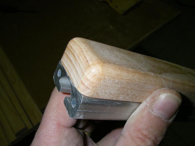

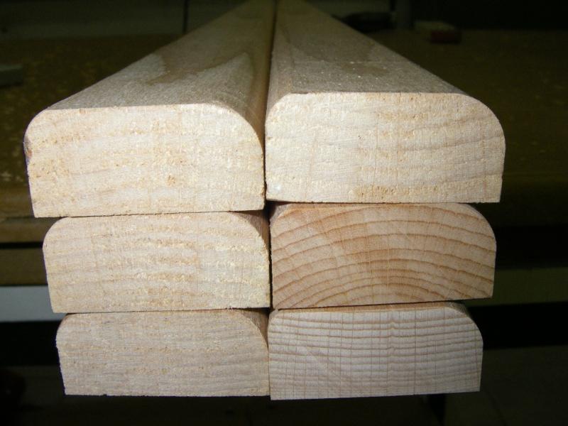

Mal bischen weitermachen hier,

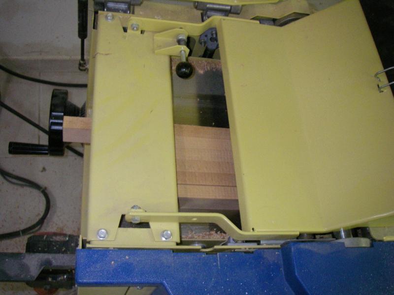

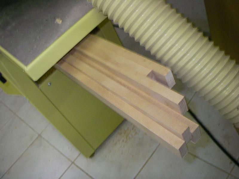

habe Leisten zugeschnitten. abgerichtet, und auf Dicke gehobelt
  #35
Alt 31.10.2010, 12:10

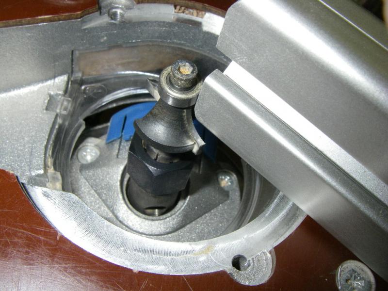

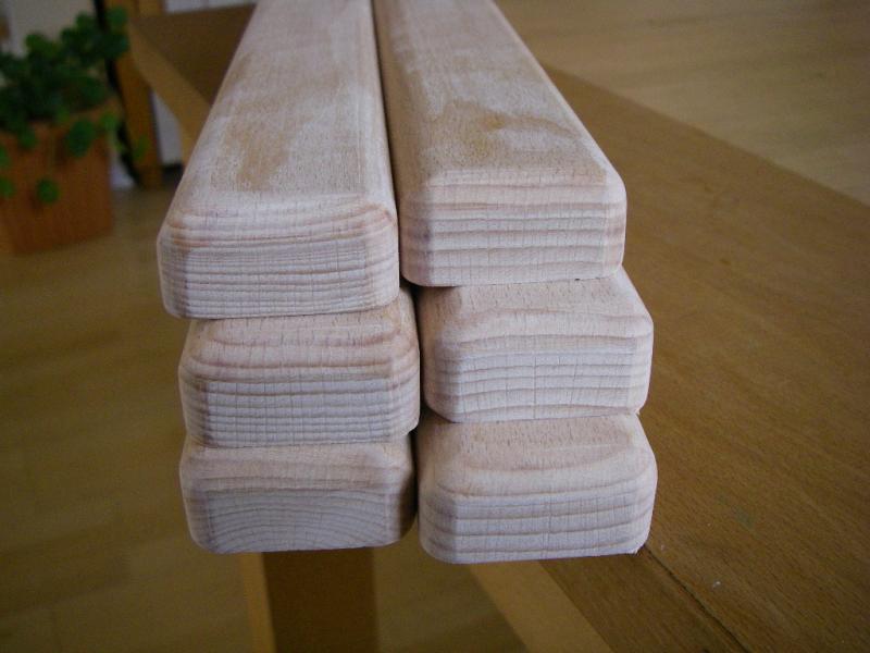

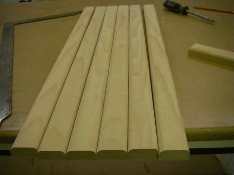

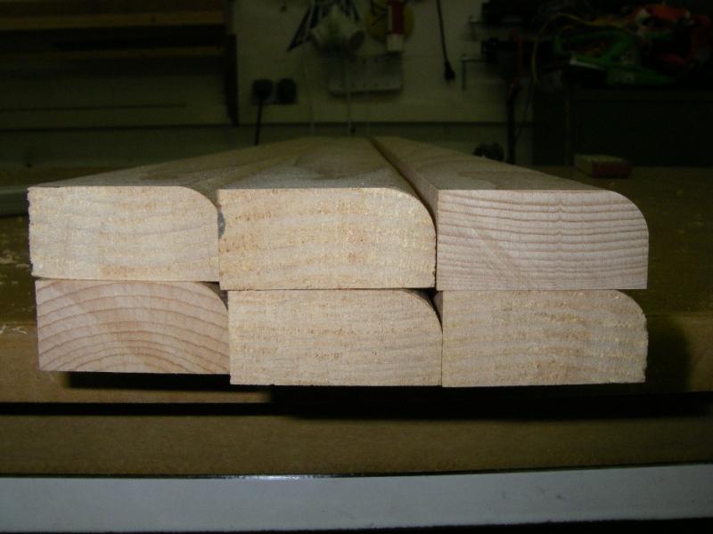

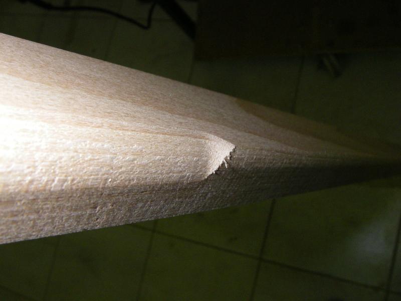

Anschließend schöne RAdien aufgefräst,
zum Aufahren große und zum Abfahren kleine RAdien
danch noch händtisch geschliffen, und nun fertig zum verkleben

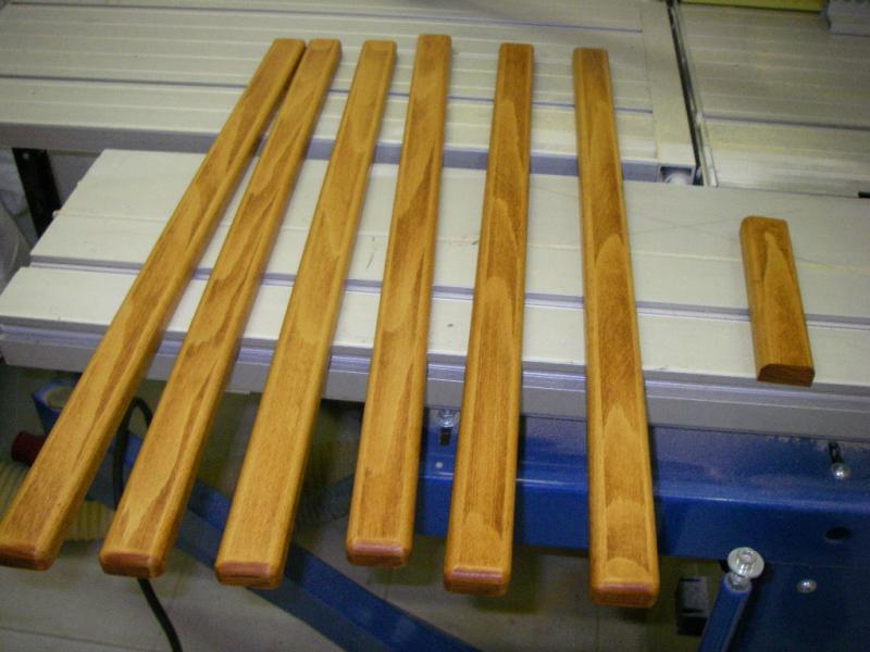

  #36
Alt 31.10.2010, 12:17

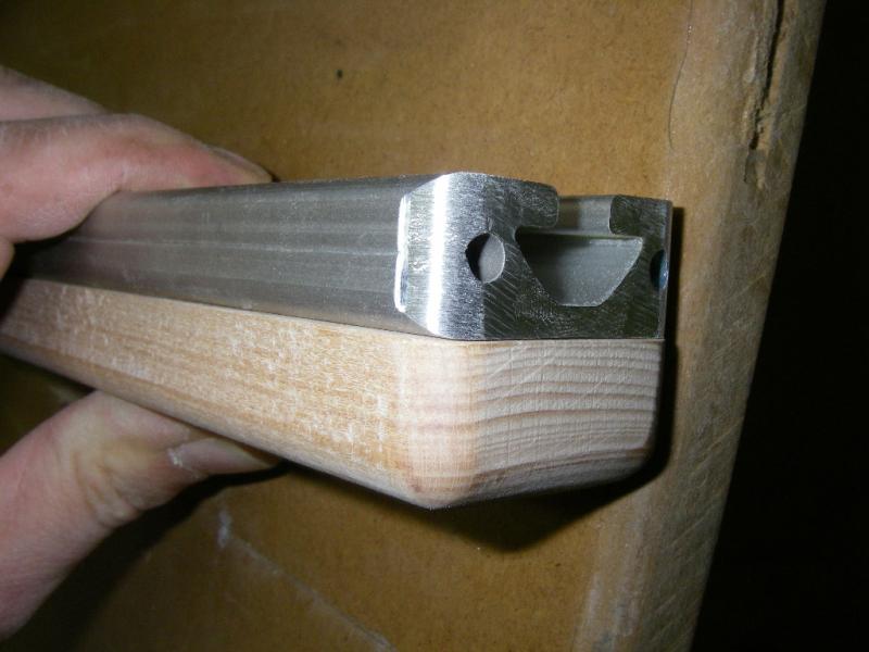

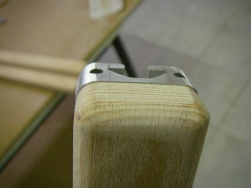

So kommts dann auf die Hauptleisten drauf

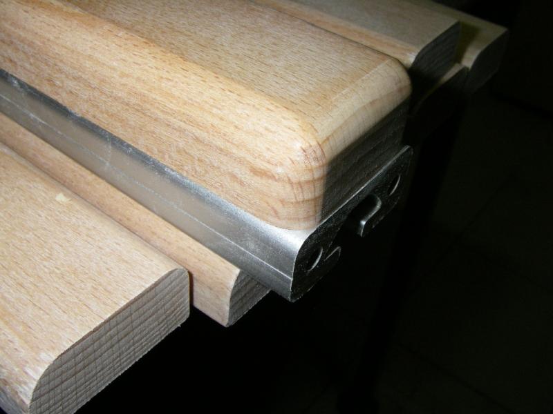

  #37
Alt 31.10.2010, 13:31

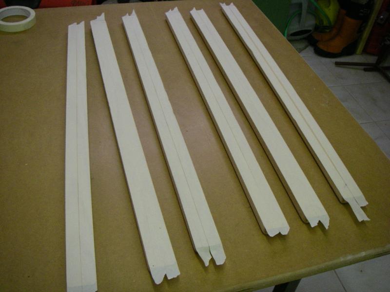

Die KAnten sind jetzt auch soweit vorbereitet

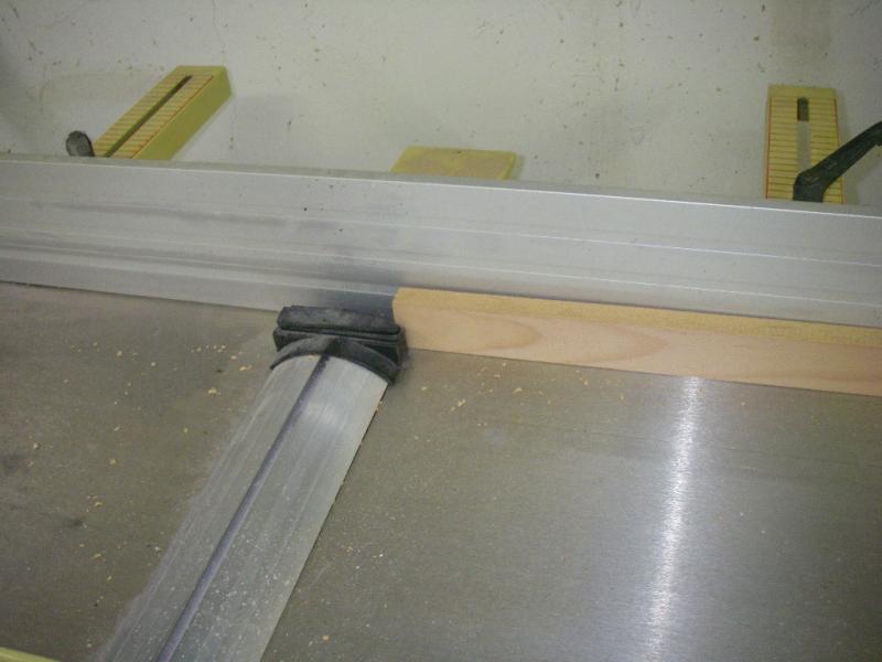

Alt 31.10.2010, 13:42

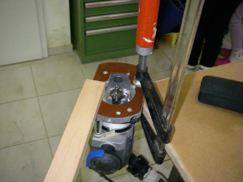

Und damit es optisch passt, gleich das Alu mit durchgeschoben durch den Oberfräser

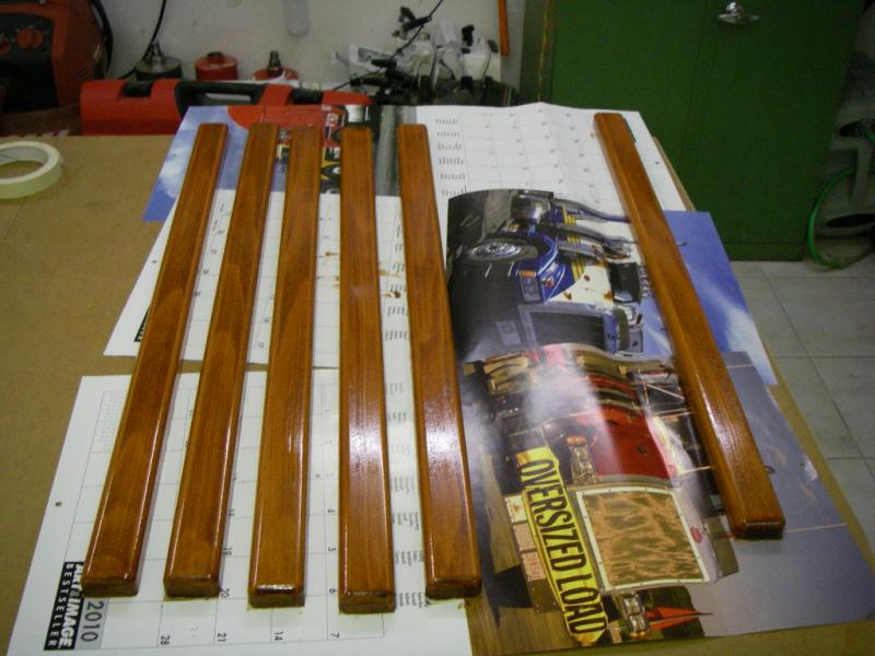

  #39
Alt 31.10.2010, 14:31

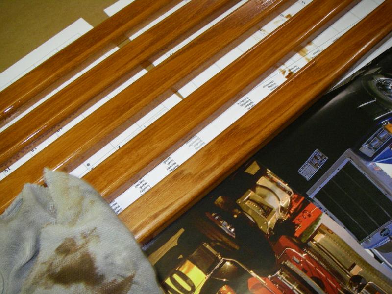

Abgeklebt, eingeölt mit Treppenlack.
nachdemes eingezogen war alles abgewischt, fertig

Alt 31.10.2010, 16:16
Benutzerbild von Acquario
Acquario Acquario ist offline
Registriert seit: 13.04.2009
Ort: bei München
Bootsname: Nigawa
MMSI, Rufzeichen: DF5767
Beiträge: 697
Thanks: 355
Sieht gut aus
Gruss Walter
