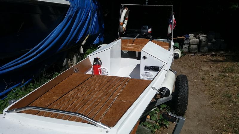

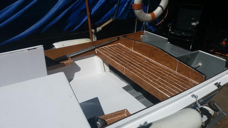

Stimmt Franz Josef,es gibt Naturbelassene und Imprägnierte,diesmal habe ich es gut gemeint und die Imprägnierten genommen,was sich beim abpicken mit dem Klebeband gerächt hat,hält fast gar nicht.Jetzt muß ich in den Fugen das Sika ordentlich nachschleifen.
Gruß Johann

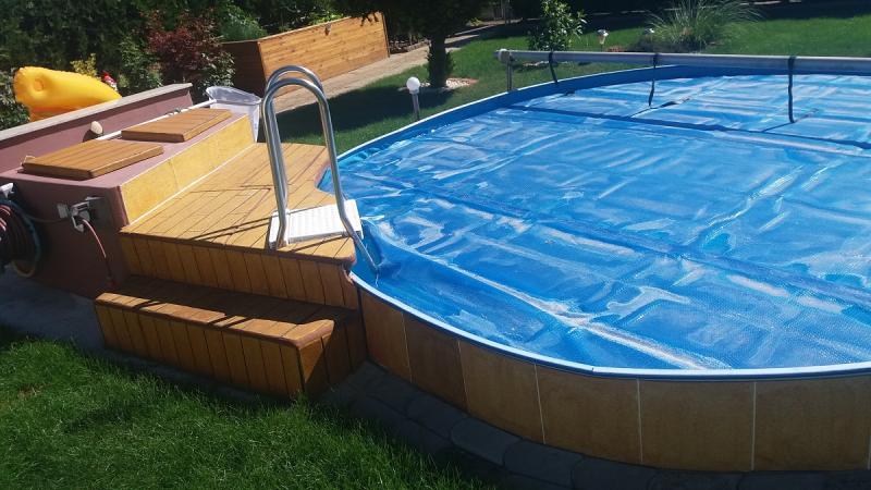

Ich verwende Kork als Gleistrassen bei meiner Modelleisenbahn. Streifen mit guter Breitenreserve schneiden, die seitlichen Kanten mit dem Cutter abschrägen, nicht zu steil, mit verdünntem Kaltleim einstreichen und dünn mit handelsüblichem "Schotter" bestreuen. Nach dem Aufbringen des Gleises seitlich von den Schienen nochmal dünn schottern. Bei Märklin nicht mittig wegen der Punktkontakte. Habe viele Möglichkeiten ausprobiert, aber dies schein mir das Beste.
Also Kork nicht nur beim Bootsbau.

Auch hier habe ich Kork verwendet,hält super,schaut gut aus und wird nicht heiß
Gruß Johann

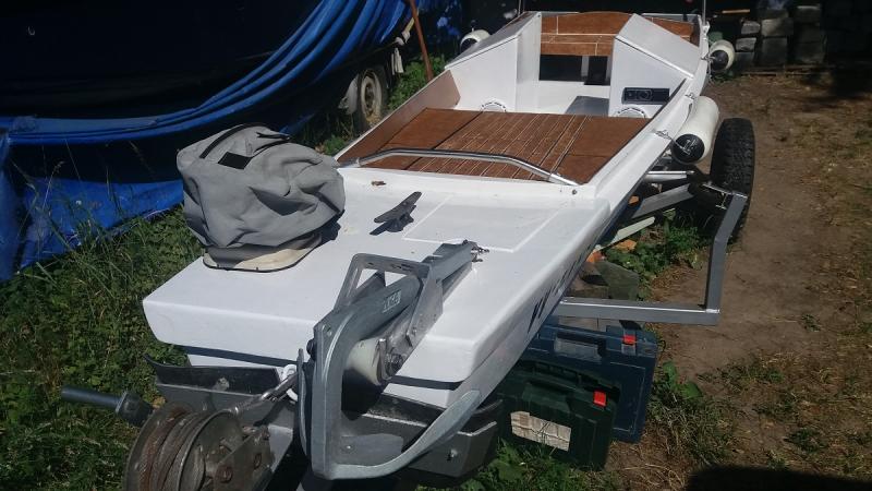

Heute wurde fertiggekorkst
Gruß Johann

Sieht richtig gut aus!
