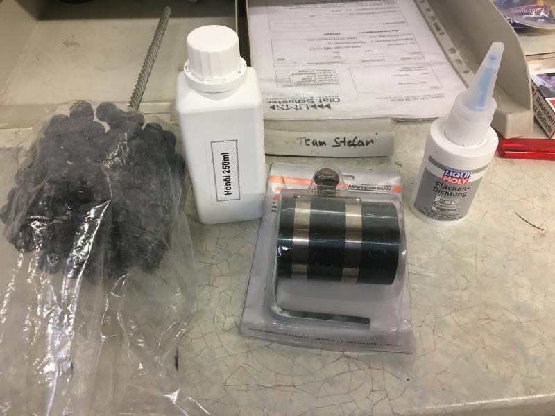

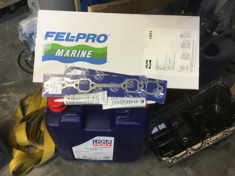

Nach und nach trudeln die Teile, bzw. Werkzeug ein
