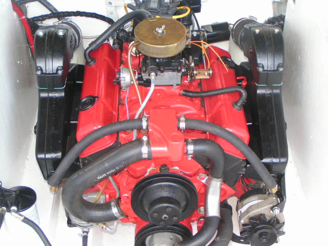

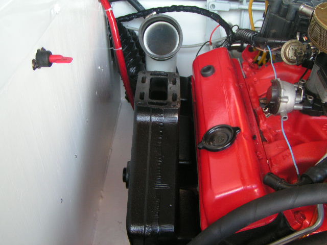

Hast Du überhaupt Kniee für den Motor
oder nur die Sammler
nein hab alles was man braucht passt nur nicht 100% und so ein Flexibler schlauch wäre super
  #72
Alt 16.10.2011, 18:58
muß mir mal die Arbeit machen und die ganzen Teilenummern aufschreiben und schauen an was für motoren sie passen ist alles ziehmlich zusammen gewürfelt.Aber ich bekomm das schon hin
  #73
Alt 16.10.2011, 19:18
Das original Volvo Zeugs ist auch mit einem Schlauch verbunden, und ob der jetzt länger oder mehr gebogen ist wird auch egal sein
