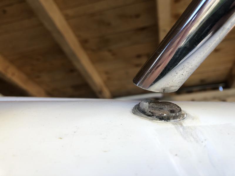

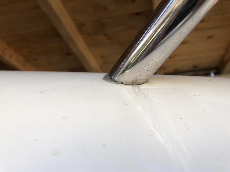

Kann mir hier jemand sagen wie die Reling normalerweise befestigt ist? Geklebt, geschweißt, ein längerer Bolzen das es nicht überspringen kann, oder ???????

So wie das aussieht ist das Teil was noch am Boot fest ist normalerweise mit Hartlot fest gelötet in dem Steher und nach unten verschraubt. Solltest Du irgendwo in der Kabine so einen Plastikstopsel haben, welcher das Gewinde abdeckt.
Gruß Chris

Die ist sicher in der Kabine befestigt und des find ich auch. Wollte nur wissen wie es an der Reling befestigt ist. Der Vorbesitzer hats wohl nur mit Silicon optisch verschönert. Lauter Murxer.....
