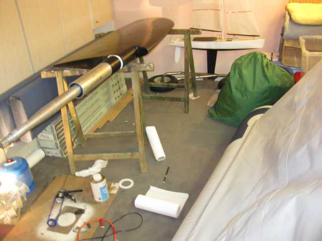

Nächste Woche kommt der Frühling und es wird warm und trocken! Da lassen wir "Decke" - "Decke" sein und sehen zu, daß wir das neue Ruderlager einlaminiert bekommen.
Noch liegt es in meiner "Kellerwerft":
Anhang 16836
und so sieht das neue Rollenlager mit Alu-Kokerohr aus:
Anhang 16835
da muß es hin:
Anhang 16834
Also: für Mittwoch / Donnerstag bitte Daumen drücken ....

Danke für's Daumendrücken! Hat prima geklappt
Mittwoch morgen:
Anhänger geliehen, Ruder aus der "Kellerwerft" geholt und verladen und auf nach Holland!
Hafenmeister angesprochen: Könnten wir das Boot mal eben umsetzen, sodaß ich das Ruder wieder einbauen kann? - kein Problem! "Pole-Position" dann noch schnell ausgerichtet (damit "senkrecht" auch "senkrecht" ist) und Ruder provisorisch eingesetzt...
Hits: 4546
Größe:  45,1 KB
Mit Keilen ausgerichtet und Position mit Epy-Spachtel gesichert - und ab nach Hause....
Hits: 4330
Größe:  36,1 KB
Ende Tag 1!
Donnerstag:
Helga zur Unterstützung mitgenommen (allein auf dem Bauch liegend laminieren und gleichzeitig Glasmatten vorbereiten wäre schwierig)
Schnell die Unterschiede zwischen Gewebe grob / fein und Standard-Matte erklärt und los gings! 40 Minuten in Bauchlage durch die hintere Schottluke zu "arbeiten" ist schon anstrengend, doch das Ergebnis :
Schnell noch die Grundierung für das Antifouling gestrichen (90 min)... und ab nach Hause!
