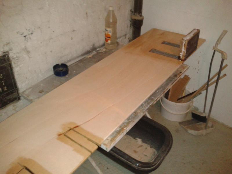

Habe im Urlaub festgestellt das meine Badeplattform zu kurz ist darum will ich sie verlängern.
Meine vorgehensweise wäre so.
Badeplattform aus Wasserfest verleihmten Platten zu Bauen und sie dann einlaminieren und am Schluss Topcoat drauf.Als belag möcht ich Flexiteak.
da kommen jetzt die Fragen.
Wieviel lagen muß ich Laminieren
Welches Fliess nehm ich her,dachte an 245gr Glasfasermatten
gehts das so überhaupt wie ich das vorhabe??
so soll es mal aussehen
http://www.aquanautics.de/bpf_28.html
bin um jeden Tipp dankbar

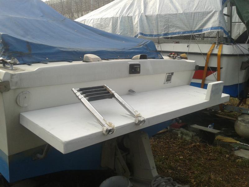

Danke! :-)
Hier ist meine.
Hits: 3614
Größe:  25,7 KB
Hits: 3675
Größe:  96,3 KB
Hits: 3749
Größe:  49,6 KB
Hits: 3828
Größe:  59,7 KB
Hits: 3675
Größe:  37,0 KB
Hits: 3679
Größe:  34,0 KB
Meine Badeplatform ist etwa 2,6cm dick. 5mm laminat + 18mm Airex Sandwich Schaum + 3mm laminat.
