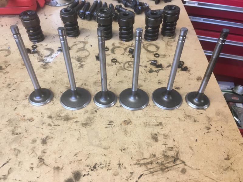

Ventile sind heute eingetroffen
Da hab ich schon die Pleullager bestellt, ging genauso blitzartig !
Nur zu empfehlen
http://www.bindig-us-cars-parts.com/...cts/ENGT-V1476
Hits: 3609
Größe:  47,8 KB
Ventil vor und nach dem Einschleifen:
Hits: 3676
Größe:  37,2 KB
Fertig eingebaut:
Hits: 3532
Größe:  54,6 KB

Ventile vom 2. Kopf eingeschliffen

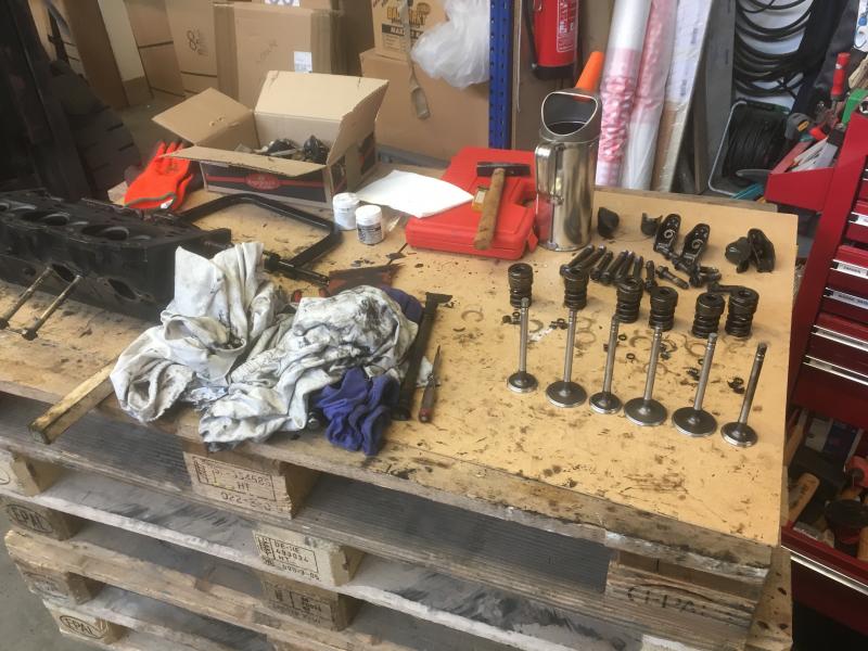

So, beide Köpfe fertig und Einbaubereit
  #117
Alt 25.01.2017, 18:57
Wüst hats ausgesehen

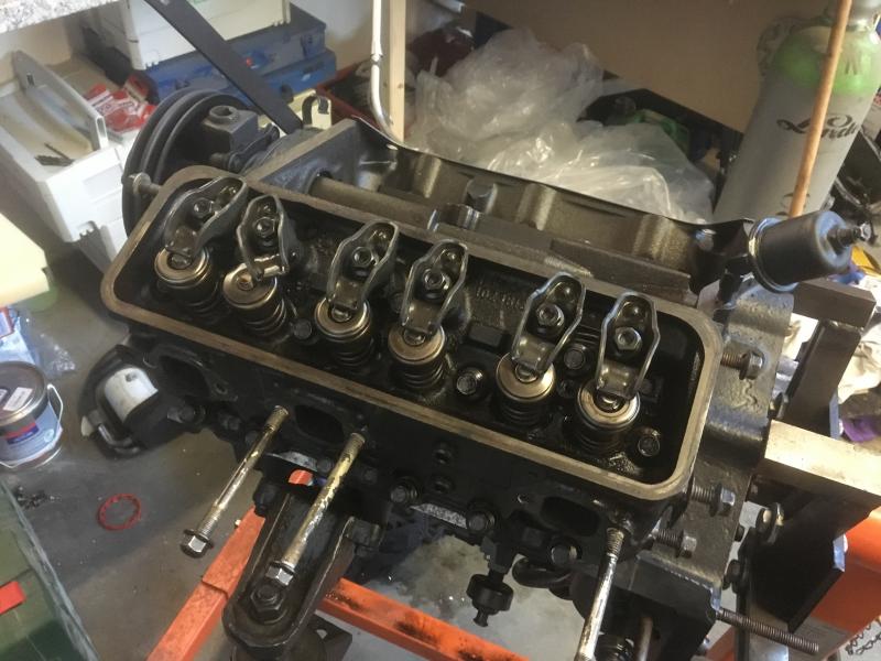

Standard Motorüberholung
Willst Du mit dem zweiten Kipphebel von links unsere Aufmerksamkeit testen?
Meine private Homepage:
www.riedfritz.de
  #120
Alt 27.01.2017, 13:19
Sind doch noch gar keine keine Stößelstangen drin
