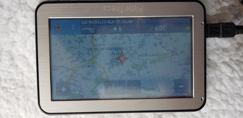

Jetzt werden wieder Satelliten angezeigt. Jetzt braucht es noch neuen Akku.

Alt 02.09.2019, 20:27
howi howi ist gerade online
Beiträge: 11.552
Thanks: 20.019
Hallo Leute,nachdem sich mein Flowtrecs sich GPS mässig seit 3 Wochen tot stellt habe ich im Internet etwas nachgeschaut und auch was gefunden. Bei dem 4.3 (unseres Olaf) haben die Jungs auch schon ein Patch eingestellt. Zu finden mit englischer Anleitung auf der Flowtrecs.com Seite.
Habe es gestern Abend noch gemacht und jetzt liegt das kleine Computerchen neben dem Fenster und zeigt wieder 4 Sateliten an.
Danke Chris.
Haben uns ja bereits per Whats App augetauscht. Meines ging am 15.8. letztmalig, Durchfluß und Verbrauch funktioniert einwandfrei,
jegliche Anzeigen in Verbindung mit GPS streiken....
Hab nun auch den Patch installiert.......
http://www.flowtrecs.com/wp-content/uploads/upgrade.pdf
http://www.flowtrecs.com/en/gps-patch/

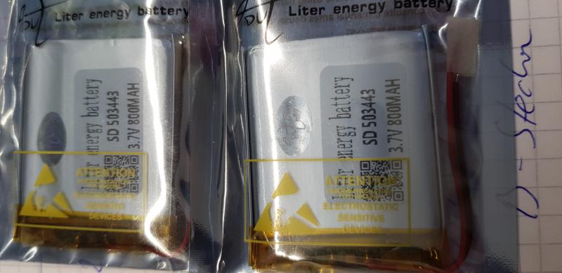

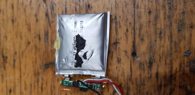

Gestern Akku gewechselt. Hier der vergleich alt und neu.Die Neuen sind glatt und nicht aufgebläht.

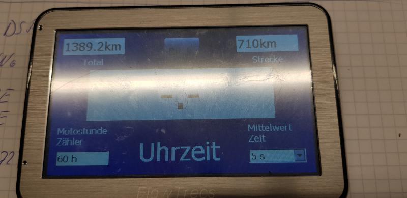

Jetzt läuft das Teil auch wieder ohne Kabel und die Daten sind auch erhalten geblieben.
Leider haben die neuen Akkus nur 2 Kabel, aber nach bisschen überlegen habe ich das Weiße einfach wie bei der alten mittig angelötet. Funkt!!!
