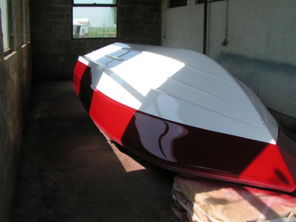

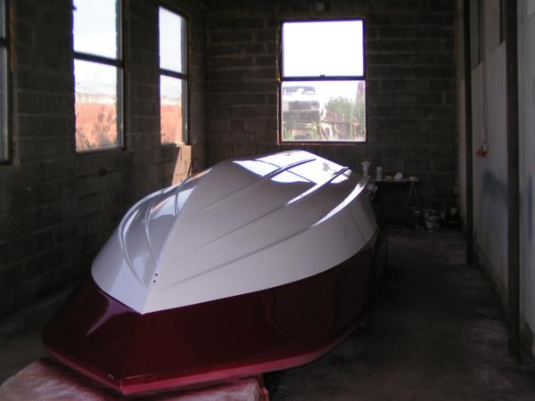

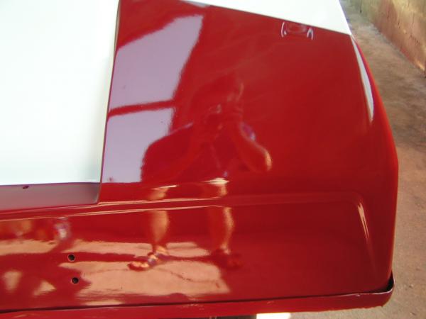

Und nach dem LAckieren glänzt es dann so wie dieses hier unten, ( sind aber 5 Schichten Klarlack drauf)
Und LAck hat noch einen unschlagbaren Vorteil,
jeder LAckierer kann es ausbessern oder auch selber, und die FArbe kannst immer wieder nachkaufen merk Dir nur den Farbcode
Beim Gelcoat kannst fast nie ausbessern ohne das man es sieht
