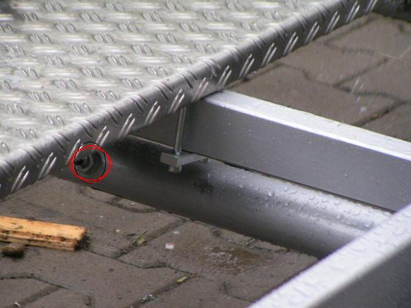

Ich habe auch keine vier eckigen Rohre, das alles ist bei mir Rund, und die Schwinge ist zum Rohr axial mit Gleitscheiben und Buchsen gelagert, und dann kommt drinnnen der weitere aufbau, und irgendwann kommt diese Schraube mit Innensechskant und ner Mutter zum Kontern
Und was kann ich mit der Schrauberei machen?? die Vorspannung ändern, oder hält sie nur die andere Busche auf der sich die Schwinge abdreht, oder wird durch sie der Torsionsstab gehalten

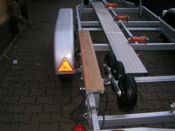

Das ist mein Hänger,
auf dem einen Bild sieht man sogar dies Verschraubung, sind 2 Stück pro Achsrohr und noch zwei Schmiernippel mit dran

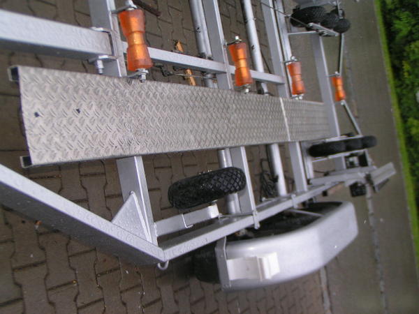

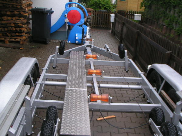

Ich liebe diesen Hänger weil er alles hat was manbraucht,
Sliphilfe, Kipprahmen, und sogar damals schon vorbereitet worden für Stossdämpfer
