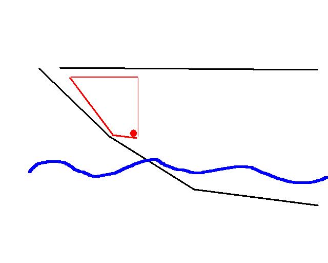

Frage noch zum Ankerkasten, wie löst ihr die Wasserfrage ( mit Schlauch oder Bilgenpumpe weil ja doch immer Wasser reinkommt durch die Ankerleine zB
  #52
Alt 31.10.2008, 10:15
Selbstlenzend durch Schlauch nach aussen,
am besten keine DIhctungen am Deckel, das was reinkommt , Regen, Leinen, solllte gleich wieder raus aus dem KAsten.
Ne Lenzöffnung am KAsten und eine am Rumpf

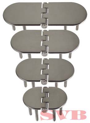

Das sind schöne Scharniere,
und das ganze Bündig eingesetzt damit nichts übersteht

Beim Olaf seinem KAsten würden sich schöne an den Aussenecken geformte Va Scharniere anbieten, diese dann auch noch sauber und Bündig einsetzten , stören nicht weil überstehend, und Glitzern schön aus der Tiefe, Achse in der Mitte würde trotzdem den Deckel sauber Heben.
Deck ist eh Sanwichaufbau, da kann man gut und fest Schrauben, die Ausbuchrungen werden herausgefräst
ich schau mal nach wennst willst, hab die Woche unbenutzte Niroscharniere am Speicher liegen sehen
Gerne, alles was es gibt muss man nicht erst suchen und erfinden
Sie müssen halt Olaf gefallen
