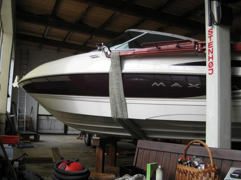

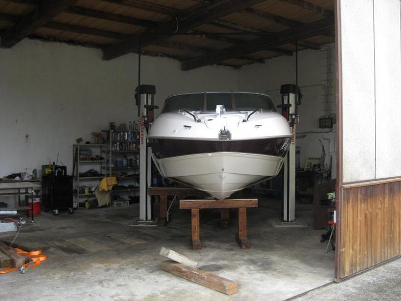

Ach genau dafür muss das Boot vom Anhänger !
bei gutem Wetter mache ich es mit einem Baukran und breiten Guten wie beim Kranen !
Wenn das Wetter schlecht ist kann ich evtl. in eine Halle wo ein Portalkran ist aber noch nicht sicher !
Option 3 ist eben in meinem Bootshalle
Nun hätte ich eine Frage wie unterbaut ihr eure Boote ? Habt ihr etwas was ich mir ausleihen könnte ? Wie bekommt ihr es vom Anhänger ??
Gruß Markus

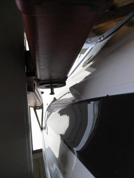

Hallo an alle
Heute ist es wo weit wir haben das Boot mit Hilfe einer Autohebebühne und breiten Gurten vom Anhänger angehoben und auf Böcke gestellt ! War wirklich sehr knapp alles ! (Bilder folgen noch) So nun kann mann am Samstag mit der Untersuchung beginnen ! Also drückt mir die Daumen
  #78
Alt 12.10.2009, 18:46
Benutzerbild von Bootammeer
Registriert seit: 30.05.2009
Ort: zuhause
Beiträge: 925
Thanks: 646
Das Boot ist aufgebockt war aber alles ziemlich knapp ! Aber sonst eine super Lösung wenn das Boot hoch muss
! Leider ist der Ultraschall Mensch krank geworden
Das ganze ist nun auf unbestimmte Zeit verschoben !

Bilder vom Boot an der Hebebühne !
