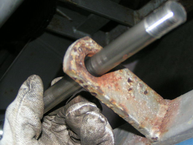

UUUps, na gut, mit Langauflagen unten gehts bei mir ganz locker
Tausch sie doch aus
Die brauchen innen eine 16 mm Welle, ich habe meine Wellen alle aus Va neu gemacht

Muss mal schauen, was ich da mache. Aber eh erst, wenns wieder warm wird. Hast du zu Gewindeschneiden ein Schneideisen nebst Glocke verwendet. oder richtig mit Gewindedrehmeissel ??
Drehmaschine, und dann Schneideisen.
Sieht man doch an der einen Welle dass mir die Stange im Dreibackenfutter durchgerutscht ist
Das schneiden mit Gewindedrehmeisel habe ich nur bei den riesen Tankeinfüllstutzen gemacht, ansonst dauert mir die ANpassung zu lange

Hast du ne Glocke auf MK2 ??
Weiß net was ne Glocke ist
Mk2 sagt mir was, aber Glocke, meinst den HAlter in den man das Schneideisen einlegen kann?

Ne Glocke ist eine Aufnahme dir direkt in den Reitstock gesteckt wird und das Schneideisen hält. Geht viel besser als mit dem normalen Schneideisenhalter.
MK2 ist der Konus.
Meine Glocke ist für M16 zu klein.
MK2 ist der Konus.
Ach ja, jetzt weiß ich wa sne Glocke ist
Ich darf nur an die kleine Mechanikerdrehbank ran, die hat nur ne kleine Glocke, die anderen Maschinen schneiden eh automatisch, und die Leute die an den großen Arbeiten die schneiden dasGewinde mit Drehmeisel auf, die können es halt
Ich zentriere das Schneideisen im Halter mit dem Reitstock und einer planen oberfläche die im Mk drinsteckt, dann drehe ich mim Schlüssel bischen rein , und ab dann fahre ich mit der Maschine das Gewinde ab, langsamer Gang und Schneidöl.
Wobei M 16 in Va schon etrem schwer geht

Hab auch nur ne kleine Drehbank. M16 geht schon, muss allerdings das Futter per Hand (oder verlängerung) drehen. An sonsten wie bei dir mit planem Futter das Schneideisen gerade draufhalten und anpressen ...
