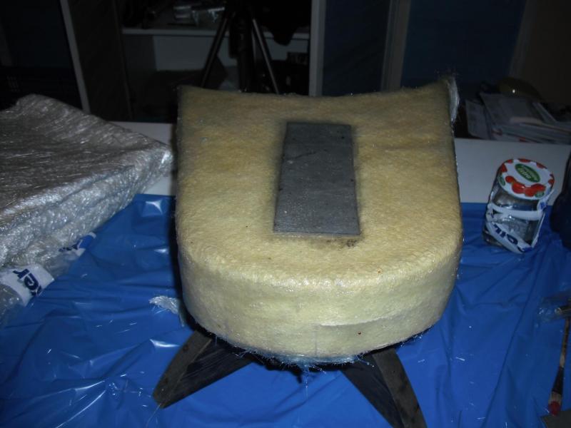

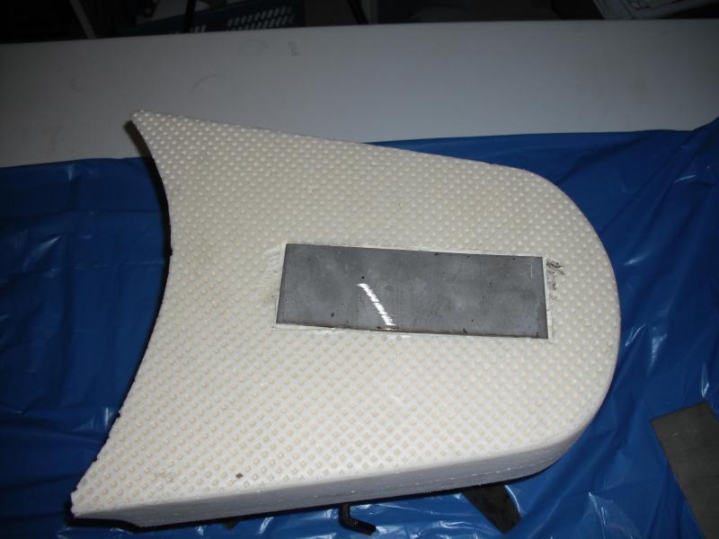

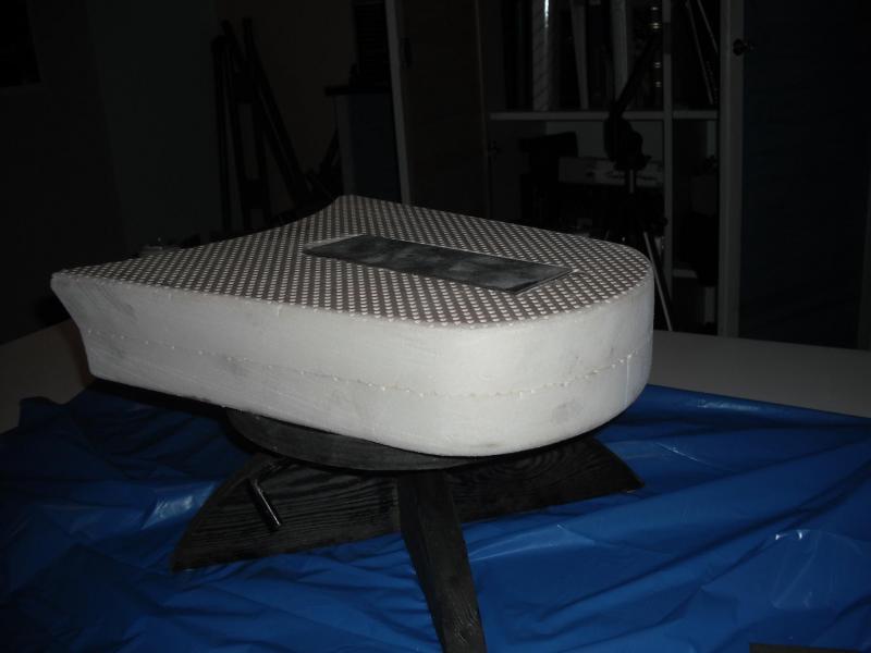

Alt 14.01.2010, 19:56
So jetzt kann es weiter gehen hab die Tankanschlüsse bekommen und hab mit meinem Bugspriet angefangen
