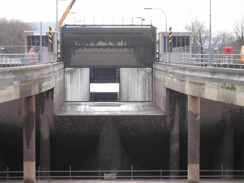

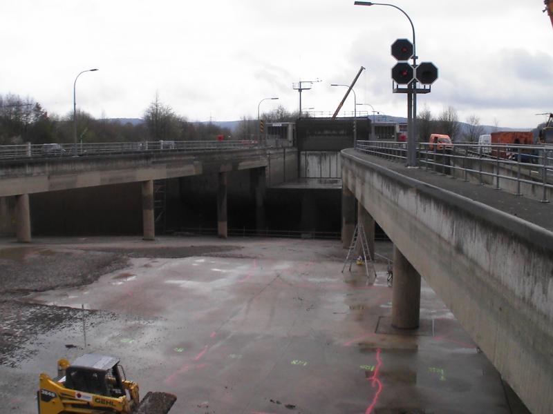

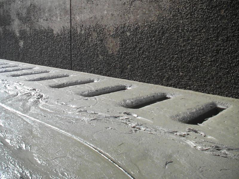

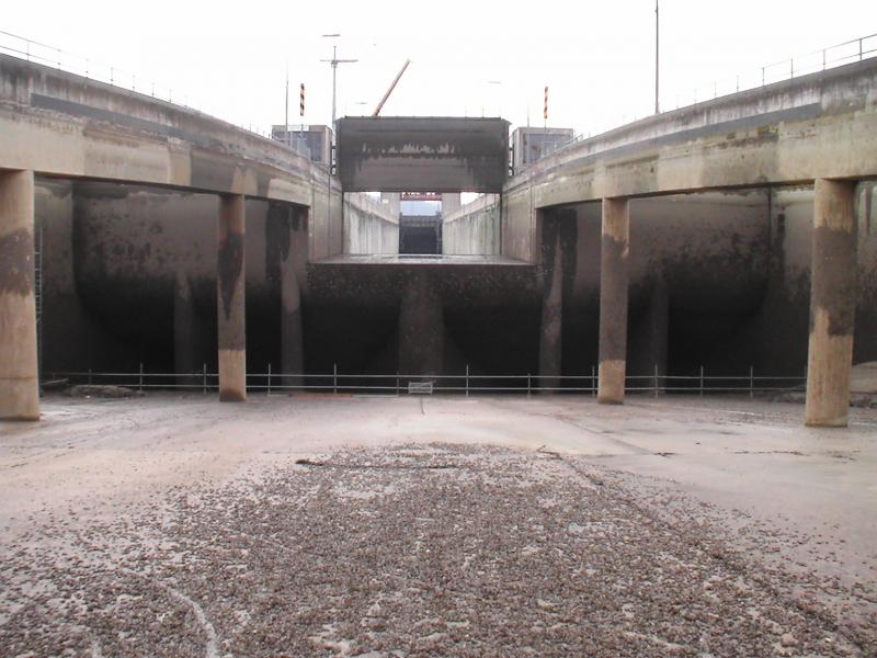

Einige Fotos der Dietfurter Schleuse bei der letzten Trockenlegung
Name:  Schleuse Dietfurt 003.jpg
Hits: 5492
Größe:  74,9 KB
Name:  Schleuse Dietfurt 007.jpg
Hits: 4828
Größe:  106,7 KB
Name:  Schleuse Dietfurt 021.jpg
Hits: 5048
Größe:  72,0 KB
Name:  Schleuse Dietfurt 028.jpg
Hits: 4904
Größe:  55,4 KB
Name:  Schleuse Dietfurt 030.jpg
Hits: 4916
Größe:  47,4 KB
Gruß Sigi
