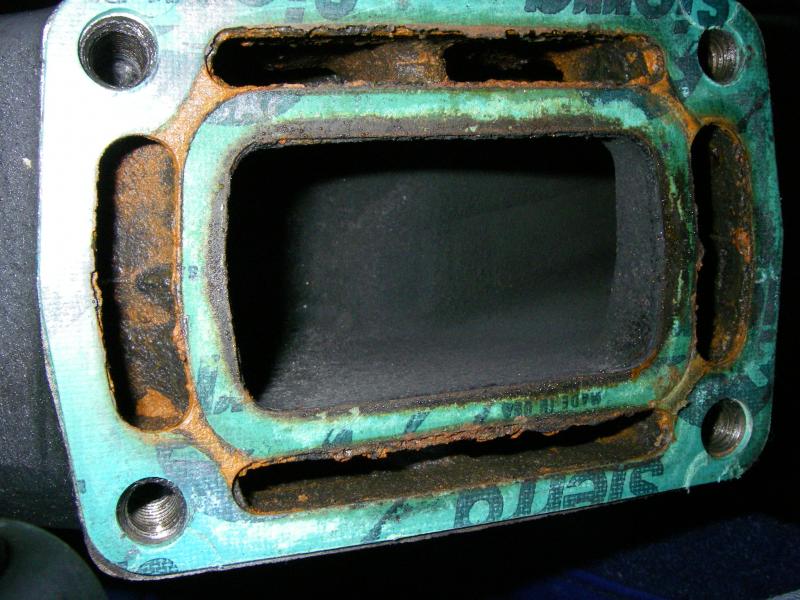

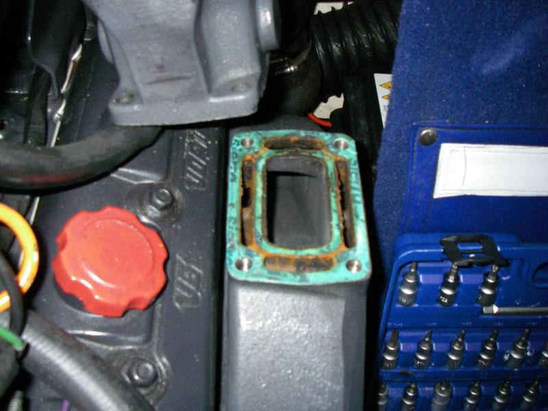

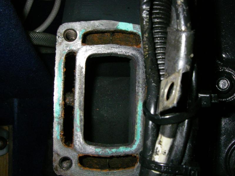

Hast du ne Ahnung, wie dass bei meinen Krümmer ist ??
Liebe Grüsse
Thomas

Vorige Woche habe ich die Krümmer und die Kniee wieder untersucht und zerlegt
der Samen hat Früchte getragen, alles so wie es sein muss
Das weiß ich leider nicht, wenn dann hängt er im Geweih bzw. bei Dir in dem einen Rohr nach unten.
