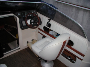

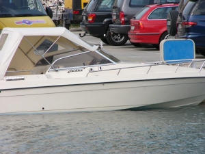

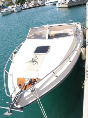

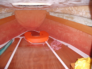

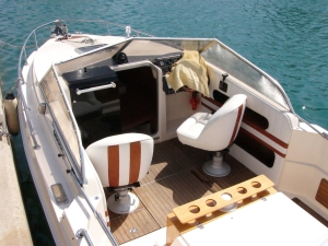

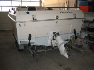

Standard Vor dem Umbau
Hier einige Bilder vor dem Umbau
Gruß Mike

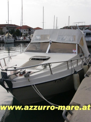

2 staffel
Gruß Mike

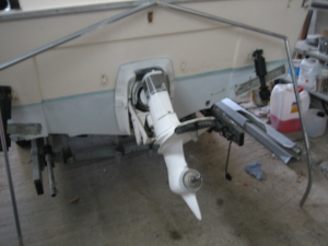

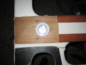

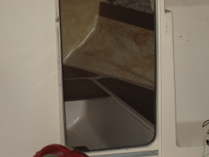

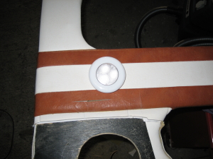

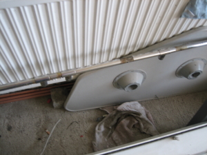

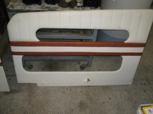

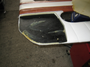

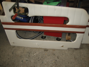

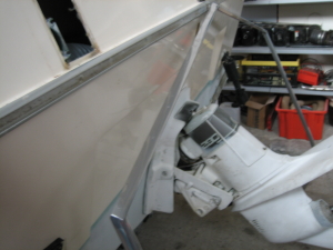

Standard Die ersten Änderungen
Was bis jetzt erledigt wurde:
Badeplattform zerlegt Teakholz geschliffen
Armaturenbrett zerlegt und vorbereitet
Polsterung komplett entfernt
Seitenteile hergerichtet für den Einbau.
Lautsprecher, Beleuchtung, Schaltung
Sitze Demontiert
Scheiben ausgebaut
Scheibenrahmen zerlegt mit Metallknetmasse wurden die Bohrlöcher verschlossen und verschliffen, zum Pulverbeschichten gebracht
Hits: 4755
Größe:  79,4 KB
Hits: 4612
Größe:  64,7 KBName:  IMG_0250.JPG
Hits: 4586
Größe:  73,0 KBName:  IMG_0261.JPG
Hits: 4575
Größe:  77,6 KB
Hits: 4720
Größe:  77,8 KBName:  IMG_0271.JPG
Hits: 4569
Größe:  79,9 KBName:  IMG_0272.JPG
Hits: 4480
Größe:  63,6 KB

2. Staffel der Arbeiten
Gruß Mike

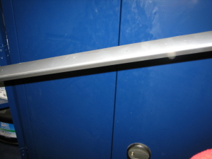

Scheibenrahmen:
Da haben wir eine Niederlage erlitten, die Metallknettmasse die wir verwendet haben um die Bohrlöcher zu verschließen hat bei der Pulverbeschichtung nachgegeben
Jetzt müssen wir den ganzen Rahmen nochmals alle Bohrlöcher öffnen zum Aluschweisser gehen und die Löcher verschweissen lassen
Hätten wir es gleich so gemacht dann hätten wir uns Arbeit gespart.
Aber die Farbe schaut megagoil aus

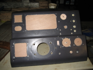

Mit dem Armaturenbrett wurde auch bereits begonnen, alle Löcher verschliessen und verschleifen.

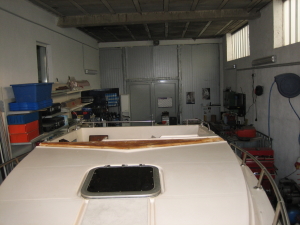

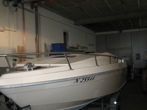

So ist der Ist Zustand seit gestern
Gruß Mike
