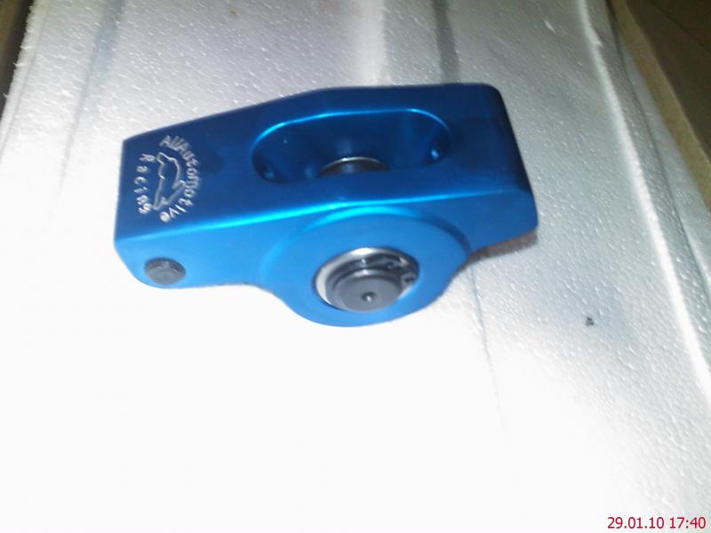

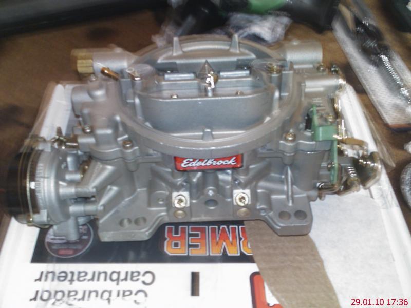

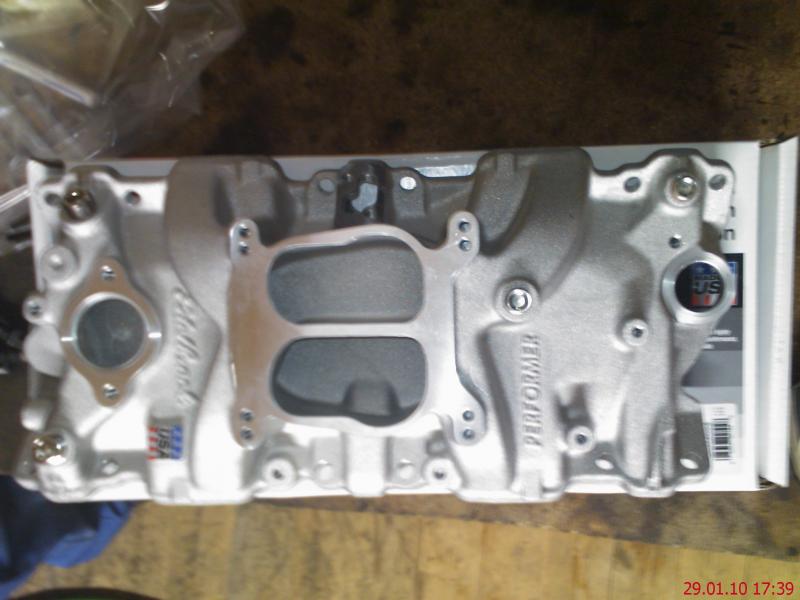

Hier nun mal die Bilder von den neuen Tuningteilen.
Kipphebel - Edelbrock Vergaser - Edelbrock Ansaugspinne.

So, mal zu den Kipphebeln. Zur Zeit sind die Standardkipphebel mit einem Verhältniss 1:4 verbaut. Jetzt kommen Kipphebel mit einem Verhältniss 1:6 rein. Wir bekommen jetzt mehr Füllung und daher mehr Leistung.
Zum Vergaser. Jetzt ist ein 4bbl Rochester Vergaser verbaut und jetzt kommt ein 4-fach Vergaser Edelbrock 600 cfm drauf.
Wir dürften jetzt auf ca. 300 PS nach der ganzen Einstellarbeit kommen.
Es kommt jetzt dann noch eine andere Nockenwelle mit Rollstösel rein und eine elektronische Kennfeldzündung. Hier dürften wir evtl. dann die 330 PS erreichen.
Und wenn nicht, andere Kolben und andere Köpfe.
Schlußergebniss............der Alpha One fliegt uns um die Ohren.
