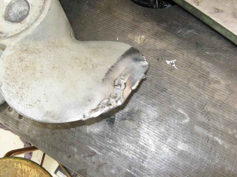

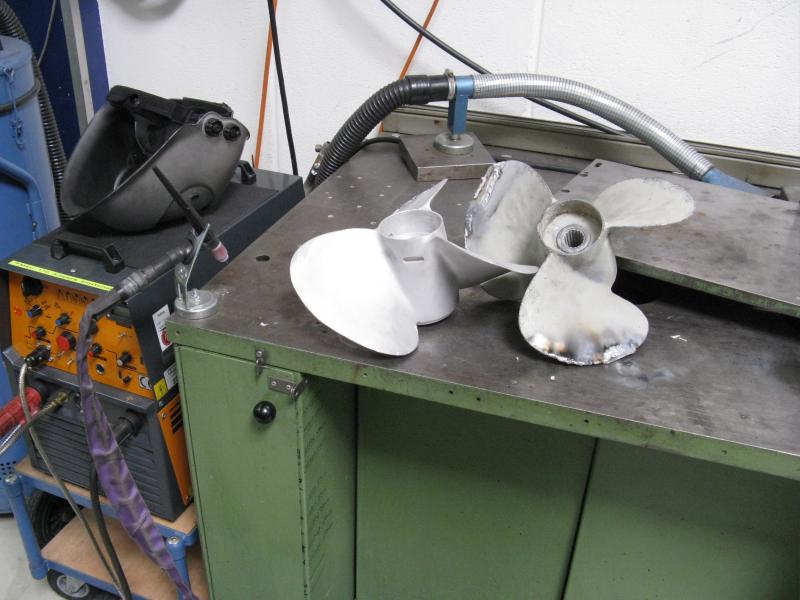

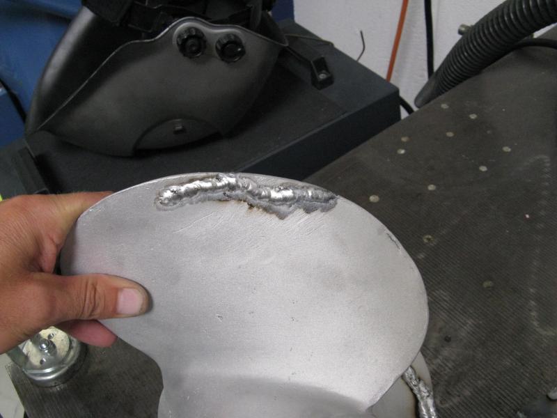

Also ich habe im Urlaub 3 Propeller geschrottet, augschweißt , geschliffen und dann gewuchtet, beim wuchten habe ich beinahe die Krise gekriegt, weil das Gerät ( Schenk HM 10) zu genau ist.
EInen hat mir der Reifenmonteur gewuchtet, das ging richtig flott weil es ihm auch egal ist wenn man mal eben mit der Fächerscheibe nen paar gramm abzieht.
DIe Hubs sitzten nie ganz sauber und gerade, wie auch, haben ja keine richtige Bezugsebene, nur den Gummi als Übertragunsmedium.
Die Reifenmeonteure können den mit zwei kleinen Konen sehr sauber aufnehmen.
