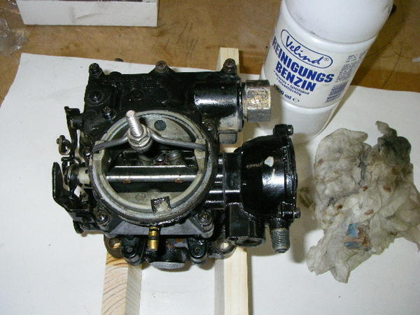

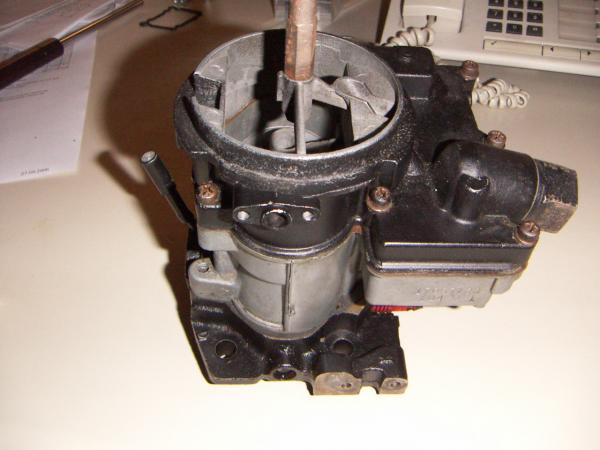

Hier unten sind Fotos zweier Vergaser die an den meisten Motoren von Merc, Volvo , und OMC verbaut sind.
Typische Bezeichnungen sind auch Merc Carb, 2bbl usw.
Verbaut in 120, 140, 165, 200 ( V8) und evtl 4,3l Motoren von Merc.
Bei Volvo ebenso.
UNtereinander weichen diese Vergaser leicht ab wegen Benzinanschlussseite, Düsenstockgröße und Venturidüsen, aber insgesammt schauen und verhalten sie sich gleich.
An beiden Vergasern ist der Strahl an jeder Seite deutlich erkennbar,
so sollte es aussehen wenn man den Flame Arrestor abbaut und optische Kontrolle macht während eine andere Person den GAshebel zügig durchdrückt in Richtung Vollgas bei stehendem Motor.
Nicht zu oft einspritzen da sonst die Ansaugkrümmer förmlich in Benzin schwimmen und der Schmierfilm abreissen könnte
DSie Bilder unten unten zeigen einen 2 Barrell Vergaser von Volvo Penta mit 200Ps, und einen Merc Carb. 2bbl von Mercruiser mit 140 Ps, Ihr sieht doch ziemliche Identitäten, Der eine Vergaser von Volvo ist sehr stark ausgeschlachtet, er besitzt keine Kaltstartmechanik mehr und alles gerödel habe ich entfernt, er macht nichts anderes als zu vergasen.
NAch getaner Arbeit kann man den Vergaser mit Reinigungsbenzin noch an der Werkbank füllen und durch Betätigung der Drosselklappen den Strahl feststellen, Natürlich geht auch normales Benzin, aber es stinkt sehr und braucht lange um sich zu verflüchtigen.
