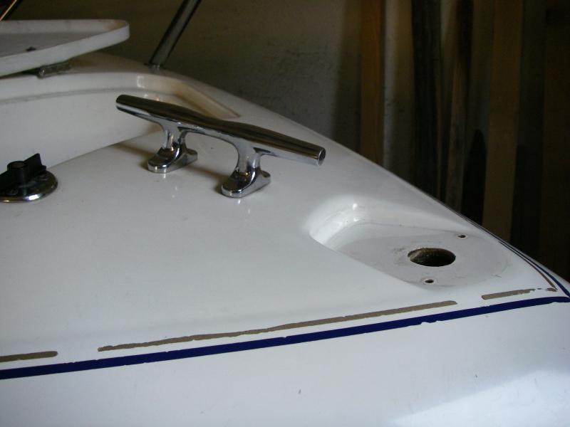

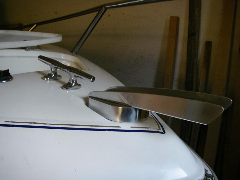

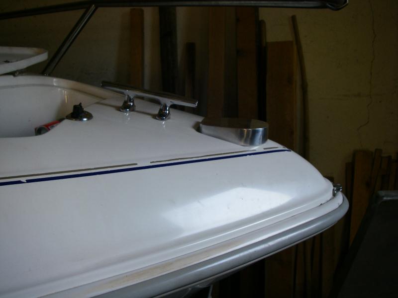

Bin voll im Bootsbaustress,
muss mir einen Ankerrollenhalter bauen,
fürs Ankern...... aber auch in erster Linie für die Mooring in HR
bin aber bissle langsam darum dauerts lange
Alles HAndarbeit, Einzelanfertigung und aus dem vollen raus.
Die lAmpe musste dem Va Klotz weichen, der wird angeschraubt undauf ihm gibts einen Schnellverschluss für die Schiene, weil andauernd will ich es net herumfahren am Boot, erst wenn ich es brauche kommt die Führung mit einem Schnellversch. drauf

Machst Lichter dann seitlich ?
Alt 23.06.2010, 21:17
Nee, oben auf der Reelingmitte ist doch so ein Halter, dort steckt bei unsichtigem Wetter eine DHI Lampe, unten im ANkerkasten ist die Dadazugehörige Steckverbindung

Jetzt ist das ganze mobil aufgebaut, ausser dem Klotz dre dieLampe ersetzt wirds nichts geben, nur beim ANlern steckt man die Führung auf

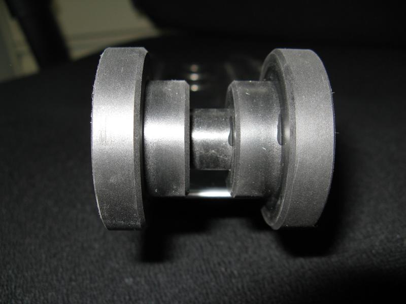

Danke, aber die Rolle ist grad beim "MAchen"
wird spezial und filigran, da passt nichts gekauftes

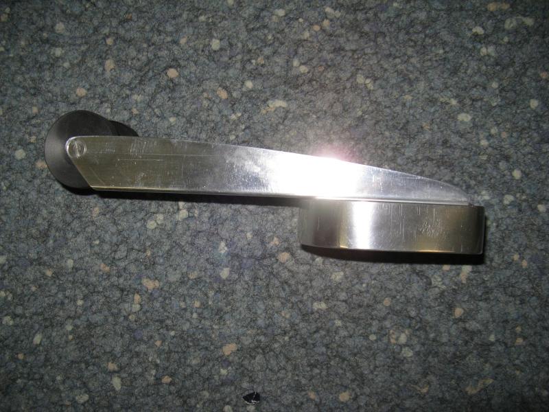

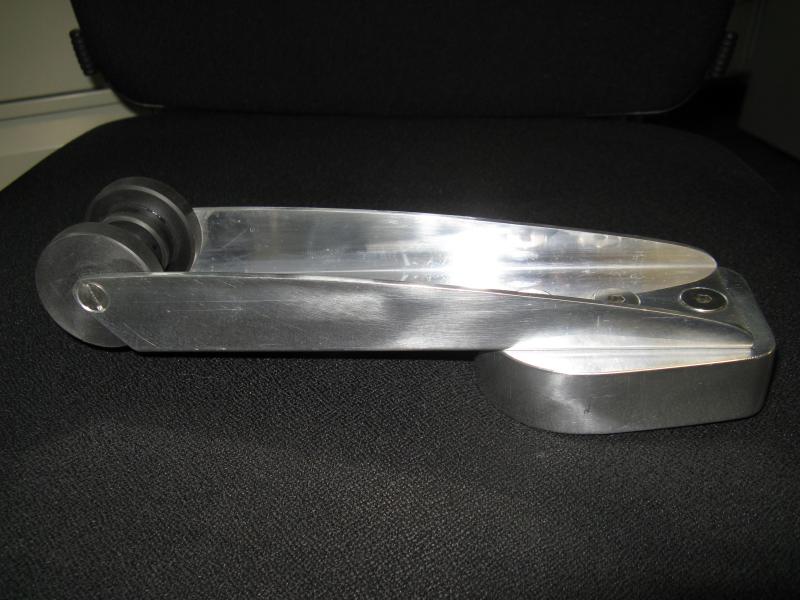

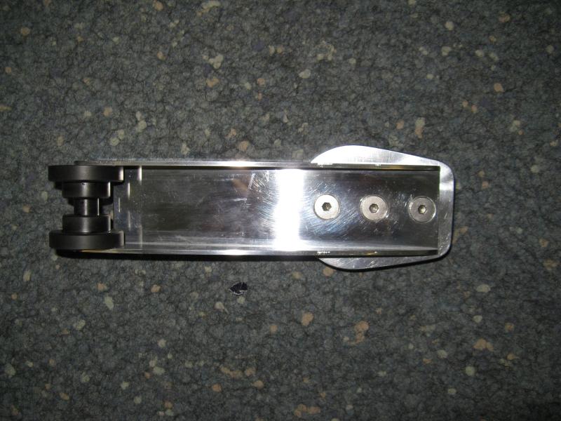

Fertig,
diesmal hate die Rolle exact die Kontur einer 8 er Kette,
und alles zusammen und fertig fürn EInbau

übertreibs da nicht ein bisschen ich hab bei der BAT ( 10t ) auch nur ne 8ter Kette.
Oder brauchst nen Gewichtsausgleich du Hänfling
