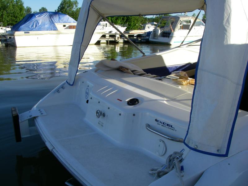

Servus Hans...alter Freund
schaut zwar gut aus, kannst aber auch einfacher haben. Ich hab mir am Heck ein 3/8 " Eckventil montiert..kannst absperren wennst die Dusche nicht brauchst und zur Duschzeit schraub ich einen Brauseschlauch mit Tastenbrausekopf drauf hält bei mir jetzt schon 15 Jahre
naja..ich bin halt kein Dauerduscher
