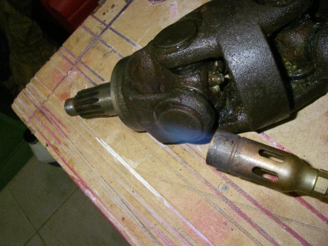

Und nun gehts mit anderen Schäden weiter,
anfangs hatte ich ganz leichtes Vibrieeren bei ganz eingeschlagener Lenkung, dieses hört wie immer nur ich und nie meine Frau
Aber auch das wurde schnell gefunden aber leider nicht beendet wegen fehlender Teile.

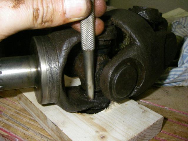

Die Kreuzgelenke waren ausgeschlagen, zwar nur ein bischen Spürbar, aber es kommt noch später mehr.
Als erstes habe ich versucht mit gut zureden alles zu zerlegen,
weit gefehlt
trotz meiner Fettschlachtorgien auf allen Bauteilen konnte ich kein Lager überreden schön rauszukommen, also Segerringe raus, Brenner dran , heiß gemacht und dann mit Durchschlag die Buchsen austtreiben, und das ganze noch von innen nach aussen, egal es geht
Aber die Arbeit ist etwas für Vater-Mutter Mörder im Wiederholungsfall
Alt 17.10.2008, 21:18

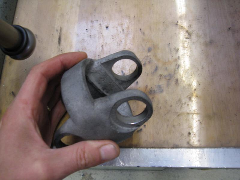

Schon komisch, man bemerkte nur ganz leichtes Rucklen, keine OSrge etwas machen zu müssen, irgendwie dachte ich an nur ein bischen Spiel in den LAgern, einmal mim Hammer Welle oval schlagen und sollte reichen, dachte ich
aber nein es ist viel mehr hinüber als ich dachte

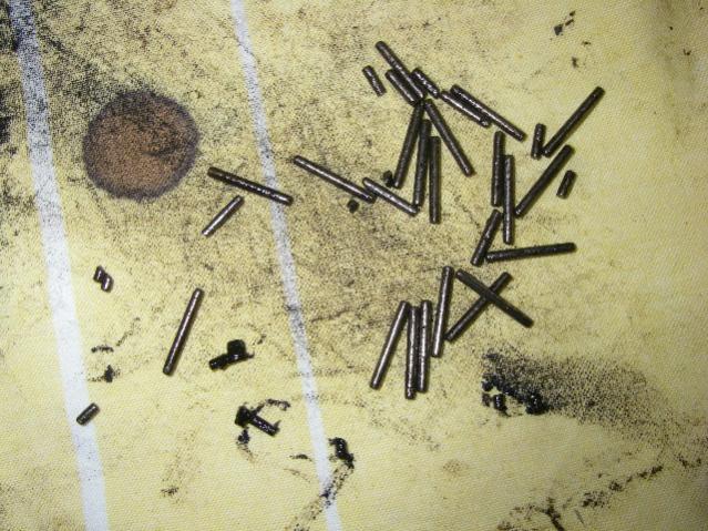

von einem Lager haben sich einige Nadeln gedrittelt und das ganze mahlte am Boden der Lagerhülse die Welle rund
Alt 17.10.2008, 21:24
EIgentlich unmöglich was ich dann gesehen habe, alle Nadeln haben sich in der Welle vergraben, und das ganze auch noch schräg zur Wellenachse.
Aber was solls, das ganze ict über 30 JAhre alt und hat bis jetzt gut gehalten
Fortsetzung folgt wenn Teile wieder da sind
Ich kann nur jeden ermutigen so etwas selber zu machen, ne neuen Welle kost 700€ und die Kreuze und LAger kosten 70€, den Rest kann man in Tank schütten und an einem Vormittag rausblasen

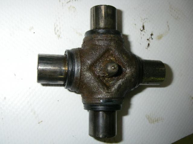

So ca. 35 € kost ein Kreuz mit 4 Lagern, Dichtungsringen und Sicherungsschieben

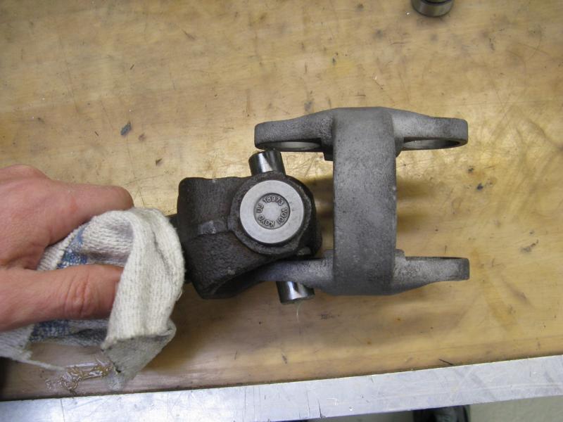

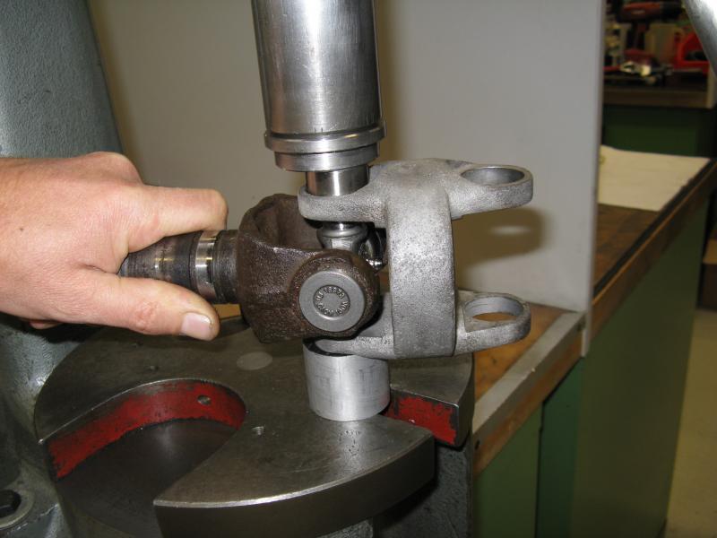

Und weiter gehts mit dem zusammenbau,

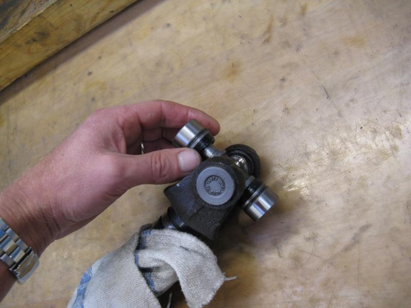

erst Schmiernippel an das Kreuz anschrauben
dann ein paar Schübe Fett in die Schmiernippel damit die NAdeln sauber fixiert beliben beim abnehmen der Lager.
Am besten man verwendet eine Dornpresse, anschliesend die LAger einpressen so dass die Rille des Sicherungsringes sichtbar wird.
Das Zwischenteil einfädeln und genauso vorgehen wie beim ersten Kreuz.
