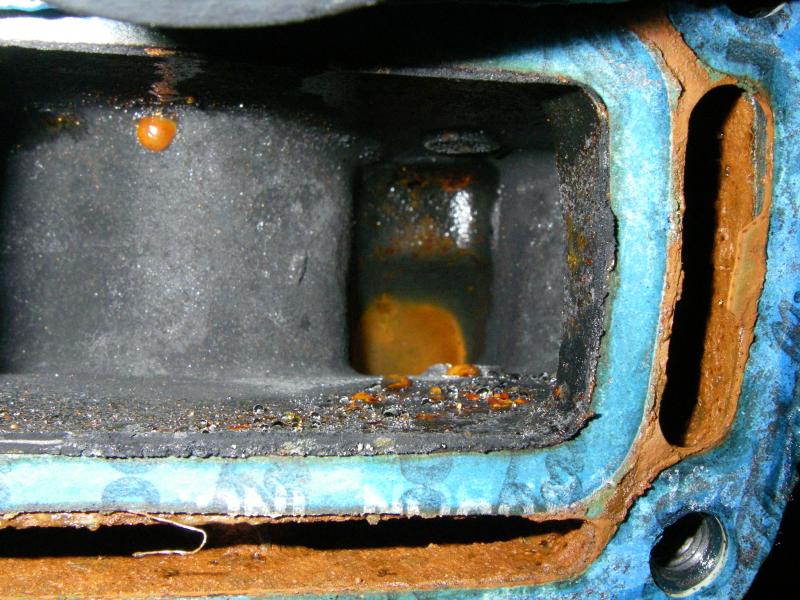

Letztes Jahr ist mir beim abruppten Aufstoppen Wasser in die Krümmer und Brennräume reingekommen.
Da ich eien Integrierte Badeplattform habe, schießt die Heckwelle nach 2 sekunden bis zu 50 cm über die Plattform.
Erst wusste ich ganricht was los ist, ausser dass es ganz normal weiterlief, hatte ja noch 20 m bis zum Steg und dann kam das Boot eh raus.

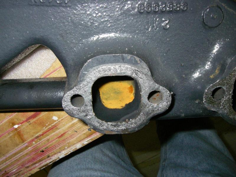

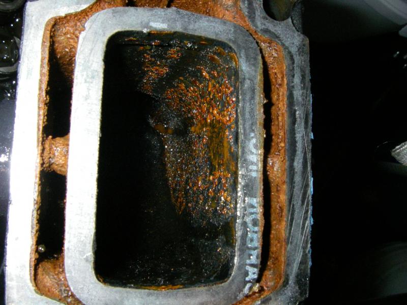

Daheim beim EInwintern alles mal angeschaut ( Neugier), und auch die Kniee abgenommen.Zu sehen war das hier:
Krümmer, Kniee, Brennräume, überall Wasser.
Wohlgemerkt es lief alles einwandfrei, und mit 5 min Fahrt ( netmal) wärs auch wieder trocken gewesen.

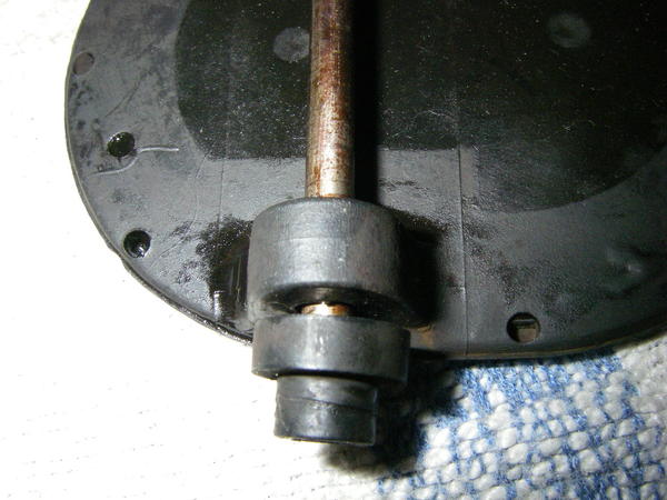

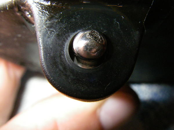

Habe dann alles zerlegt und mir die Auspuffklappen angesehen,
die waren sehr stark vorgespannt, also fast fest.
der Abgasdruck hats schon irgendwie geschafft, aber Wasser das schlagartig kommt konnte die Klappe nicht mehr zudrücken, und die sind so austariert das Wasser diese schließen kann,
ich verstand die Welt nicht mehr, die Klappen hatten Luft auf der Welle und liefen ausgebaut eins A
Alt 01.11.2010, 19:31

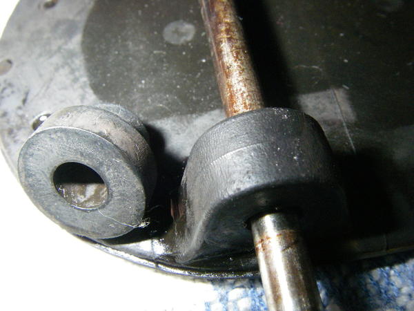

Hab dann wieder einbaut und probiert, wieder das selbe: KLappen gehen sehr schwer.
Also alles auseinadner und Zeichnung gemacht, erst dann habe ich bemerkt dass die Gummis seitlich die abdichten zwischen Geweih und Welle sehe lang sind, ich würd sagen: Alles aufgequoellen.
Ich habe dann alles zusammengabut und genau dort den Teil der Rausstand abgeschnitten, denn am Ende kommen ja noch die festten Bälge drauf und drücken den Gummi gegen die Klappen, und dann wars fest.
Hier im Bild was überstand, und die rote Linie was ich abgeschnitten habe, denn das Abgeschnittene war genau der Bereich der reingedrückt wurde und die Klappen feststellte.
