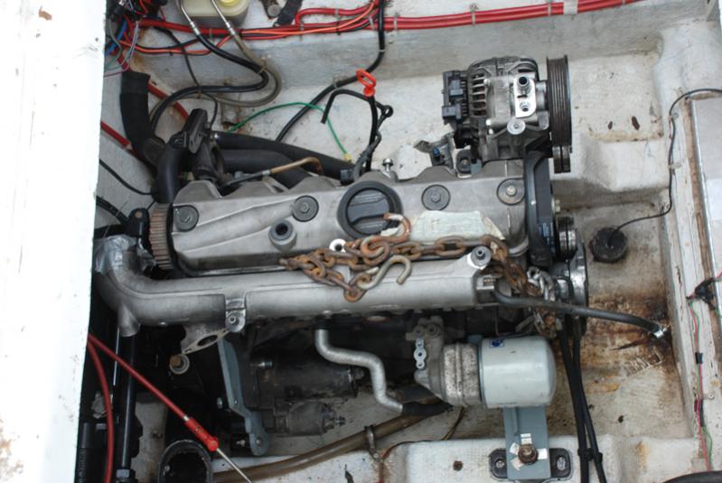

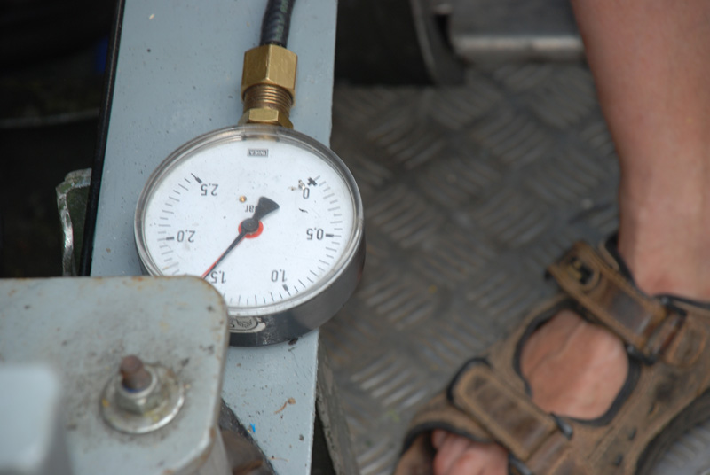

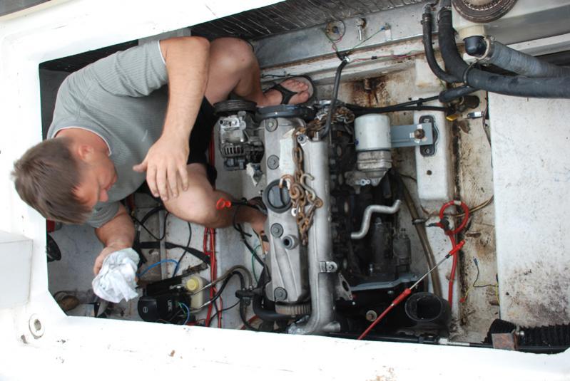

Heute wir probieren eine Ex Militärschiff, mit zwei Audi 2.5 TDi motoren.
Die interkooler nicht funktioniert gut / luft über 70°C /, aber die 10t alu Boot geht 40km/h.

Nicht die Motorram temperatur ist 70°C! Asgang die ladeluftkühler ist 70°C.
Weniger ist besser dort! Ideal 30°C.

Ah, verstehe. Das ist das Teil von SUBARU, nicht war? Gibt es da nichts mit höherer Kühlleistung? Sieht etwas schwach für nen AUDI TDi aus, meine ich.
Noch eine Idee: Was haltet Ihr davon, den Luftfilter aus dem Motorenraum hinaus zu verlegen? Der saugt doch die aufgeheizte Luft (Turblader) direkt aus dem Motorenraum.

Ja! teil von Subaru. VW, oder Audi ladeluftkühler nur luft-luft kühlung. Hier in Boot, das ist nicht geht. Muss wasser- Luft ladeluftkühler, wie bauen den Subaru.

Hallo Czabi, die 70°C sind nicht so schlimm.
Das ist ja ein Diesel, kein Ottomotor. Beim Otto ist es schon richtig, da sind 30°C besser wegen der Klopfanfälligkeit.
Die TDI fahren recht hohe Ladedrücke, da kommen ziemlich hohe Verdichtungsendtemperaturen raus. Dafür sind dann 70°C nicht schlimm.
Für einen Diesel sind kalte Temperaturen nicht ganz so wichtig, hat dann weniger Zündverzug.
Ich würde auf maximal 50°C runtergehen. Dafür brauchst dann aber schon bessere Kühler. Bessere Performance wird das aber kaum bringen.
Habe ich das richtig gesehen, da sind noch normale Verteilerpumpen mit LDA und Mengenhebel drauf ?
Bei AUDI gab es das aber nie.
Bist du sicher, daß das AUDI TDI's sind ? Ich glaube nicht.

Nee, Czabi, nie und nimmer, das sind zusammengebastelte Motoren.
Das sind andere Ventildeckel. Unsere waren nie Aludruckguß. Außerdem ein 5-Zylinder mit VTG-Ladern ? Das gab es auch nie.
Ich denke, die kommen, wenn überhaupt von irgend einem VW, aber nicht von AUDI. Außerdem sahen die Saugrohre auch anders aus.
Das paßt so nicht zusammen.
Ich denke, das sind VW-Marine-Motoren.

Turbolader auch nicht original. Diese Lader hat wassergekühltes Lagerhaus.
