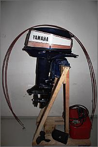

Alt 01.02.2015, 21:09
Benutzerbild von Jalcok
Jalcok Jalcok ist offline
Registriert seit: 25.01.2015
Ort: Ried im Innkreis
Beiträge: 95
Thanks: 8
Standard Selber gebaut
ich habe mir ein selber gebaut
Jalcok
