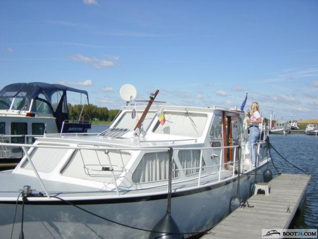

Hier einige Bilder meines Stahlverdrängers

Ich fahre auch ein verdränger 2 X 320 PS verbrauch bei 16 kmh 16 ltr std.
