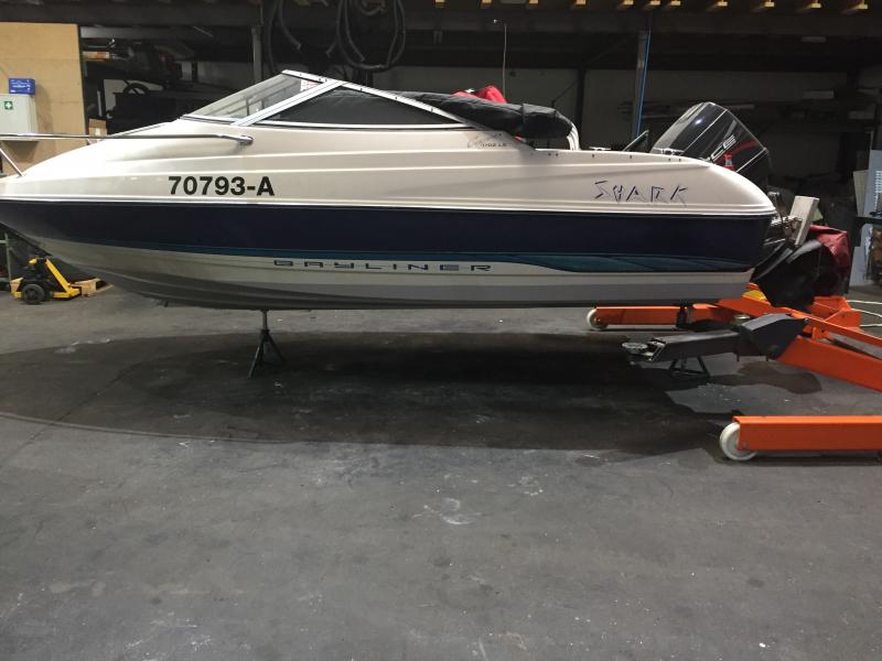

Tach Zusammen, würde gerne mal auf Euer Schwarmwissen zurückgreifen. Bin gerade dabei meinen Bayliner etwas herzurichten. Er hat einen Force (Mercury) 120PS Aussenborder und die k... Plastik Seitenschaltkonsole löst sich in ihre Bestandteile auf. Nun möchte ich eine Neue einbauen hier der Link ( https://www.saarwebstore.de/Teleflex...hebelbedienung ) was haltet ihr davon und ist das kompatibel? P.S. Csabi lies mal deine email. Merci schon mal

Antifouling ist schon mal fertig
