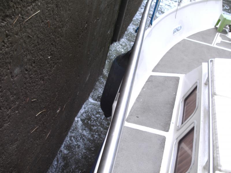

Was mich ein bißchen irritiert sind eure eindringlichen Hinweise auf das Schleusen. Sind die Schleusen im Main, MDK und der Donau so speziell?
Du hast am Kanal zu Berg 12 Schleusen, davon sind 11 Sparschleusen.
Da wird das Wasser zwischen Schleusenwand und Bordwand rein gepreßt, was recht nette Kräfte entstehen läßt und dich von der Wand abdrücken will.

Alles nichts zu fürchten, aber ein zweites paar Hände ist doch recht nützlich.
